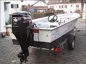

Hallo Jürgen
Wenn du auf 80Ps machen möchtest benötigst du die Einlassnockenw..
Auf 90 PS werden beide Nockenw. ersetzt, also wenn schon dann gleich 90.
Das Steuergerät brauchst du immer.
Das Drehmoment kenne ich auch nicht genau, aber vom 1000ccm Yamaha auf den Suzuki mit 1500ccm das sind Welten. Auch vom 70PS auf den 90 PS ist ein großer Schritt schon von unten raus, ich habe das schon gemacht.
