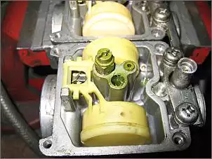

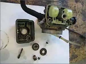

Mach ich bitte gerne.
Das sind zwar krasse Fälle aber gar keine Seltenheit und vor allem sind es 4takter.
Hits:	466
Größe:	86,1 KB
Hits:	346
Größe:	59,4 KB
Nach 1-2 Jahren Stehzeit sind in den meisten Vergaser klebrige Rückstände das sie nicht mehr richtig funktionieren. Wird daran liegen das die Leerlaufdüsen schon so klein sind und dadurch natürlich noch schneller zu sind. Mehrere Hersteller verlegen darum schon länger die Leerlaufdüse nach
aussen um sie so schneller reinigen zu können.
