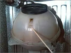

wir sind jetzt stolze Besitzer eines Bayliner 2255! Heute wollten wir eine Testrunde auf dem Mittellandkanal drehen...
Slippen hat geklappt, Motor lief gut. Dann der Schock: kurz nach dem Ablegen Qualm aus dem Heck: der Überdruckbehalter hat mächtig abgeblasen, da, wo der Holzstocher hin zeigt. Ist das vielleicht einfach ein defekter Deckel oder wie gehe ich ab die Fehlersuche?
Ich wollte doch nur ne Runde fahren....

Hat die Kühlung denn jemals zuverlässig funktioniert?
Es gibt mehrere Möglichkeiten, aber am Deckel liegt es nicht.
1. Die Kühlleistung reicht nicht aus durch
- zu kleiner Wärmetauscher
- Schlauch im Kühlsystem geknickt
- Wasserpumpe defekt
- Thermostat klemmt
- Impellerpumpe defekt
2. Kopfdichtung durchgeblasen
Nach Deiner Beschreibung vermute ich (leider) die Kopfdichtung, da das schon gleich nach dem Ablegen auftrat.

Zwei-Kreisanlage.
Oft ist am "Seewasserkreis" ein Absperrhahn ("Seeventil"), hattest du diesen geöffnet?
Sonst:
  • Seewasserfilter verstopft
  • Wärmetauscher zugesetzt.
  • Thermostat hängt / ist fest.
  • Pumpe Seewasserkreislauf defekt.
Über schlimmere Sachen denkt man jetzt noch nicht nach. Auch wenn mehr Details
hilfreich wären, z.B. ob die Krümmer ebenfalls zu heiß waren... Kein Temperaturalarm,
was sagt die Temperaturanzeige?
gregor

Hmm, Absperrhahn? Muss ich mal schauen. Alarm hat er nicht geschlagen, Temp war hoch, aber nicht zu hoch... so 3/4 der Anzeige. Aber nur ganz kurz, habe ja sofort ausgemacht.

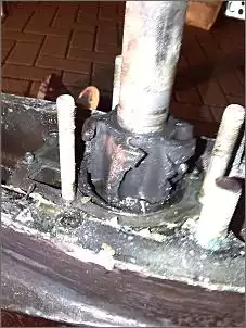

Alt 04.02.2014, 19:25
Benutzerbild von heikow
heikow heikow ist offline
Registriert seit: 08.02.2012
Ort: Minden
Beiträge: 1.280
Boot: Scharping 33
951 Danke in 550 Beiträgen
Name:	2014-02-03 19.10.43.jpg
Hits:	91
Größe:	104,8 KB
ID:	512280Das ist der Rest vom Impeller...
Alt 04.02.2014, 21:52
Benutzerbild von Superpapa
Registriert seit: 13.03.2005
Beiträge: 2.192
2.034 Danke in 1.179 Beiträgen
Der Impeller ist nicht an Altersschwäche gestorben....
Da fehlte über einen längeren Zeitraum das Wasser.
Sind die Teile noch komplett? Es könnte sonst sein, dass Impellerteile an den "schönsten" Stellen das Kühlsystem verstopfen.
Wie sieht das Gehäuse aus? Wenn es riefig ist - gleich mit erneuern.
Alt 04.02.2014, 22:14
Ort: Minden
Beiträge: 1.280
Boot: Scharping 33
Das denke ich auch. Das Gehäuse hat auch "Wärmespuren", kommt neu.
