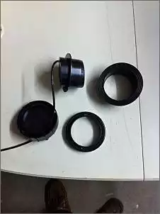

ich habe gerade mein neues Echolot vor mir und frage mich wie ich es richtig montiere.
Muss ich die ganzen Plastikteile nutzen oder kann ich den Geber auch direkt mit Epoxy von innen auf den Rumpf kleben?
Darf das Epoxy angedickt (Baumwollfasern) werden oder würde das die Funktion stören?
Ist Epoxy gut oder lieber eine etwas flexiblere Klebung mit Sika 292i erstellen?

Bild vergessen...

Ich habe einen vergleichbaren Geber (damals von Navman) innen mit Sika reingeklebt (2009). Hält natürlich einwandfrei, Funktion völlig normal.
Denke der Vorteil von Sika ist: Muss man nicht anrühren und der Geber könnte im Fall des Falles mit einer "Gitarrensaite" problemlos wieder vom Rumpf getrennt werden.
Ich würde jedenfalls wieder Sika nehmen und kein EP.

... ganz normales handelsübliches Silikon geht auch

Und einfach nur den Geber einkleben oder muss dieser Plastikring benutzt werden?

Ich würde nur den Geber ohne Gehäuse und Klimbim direkt auf den Rumpf kleben, vollflächig, sodass rundum noch ein Ring Sika etwa 3mm übersteht. Und ich würde jedenfalls kein Silikon oder Acryl nehmen, das ist fürs Badezimmer zuhause.
Funktionieren tut vieles, auch Schweineschmalz.
Aber ein PU-Kleber (Sika, Pantera oder gleichwertig) ist nun mal das Mittel der Wahl an Bord.

Ich habe mein Echolot mit Epoxy und Baumwollflocken ca. 15 cm von der Rumpfmitte/Kiel entfernt in meiner Stingray einlaminiert, jedoch so, dass es gerade nach unten zeigt (mit Hilfe eines Rahmens, damit das Epoxy nicht verläuft).
Funktioniert bis 90 Km/h und 100 Meter Wassertiefe.
Frage an die Silka oder Silikon Kleber: bis wieviel Km/h und Meter funktioniert es auf die Weise ?

Nein, das ist ganz sicher ein Geber für den Inneneinbau.

ich hab mir immer ein Rohr einlaminiert und mit Öl aufgefüllt.
Damit liegt der Geber immer Blasenfrei im Medium.
Wenn du im Sika eine Luftblase hast, zeigt er dir Hausnummern an.
Außerdem ist ein Wechsel des Gebers pille palle.

Meine Saver fährt max. 60 km/h. Der Geber ist 2008 mit Silikon - mehrfache Empfehlung in diesem Forum - im Heck eingeklebt worden und funktioniert seit dem problemlos.
Wenn er denn mal defekt sein sollte, muß ich ihn wenigstens nicht herausfräsen.

Silikon ist aber besser als Sikka , um einen Geber einzukleben
Silikon bekommt man auch leichter wieder raus,
wenn es doch nicht richtig funktioniert

Es ist keine Frage des Klebers - es muß nur absolut blasenfrei sein. Weil die Dinger empfindlich reagieren, würde ich auch nie irgendwas beimischen.
Am Wichtigsten ist aber, dass ein durchgehend massiver Rumpf dasein muß. Bei meiner Merryfisher funzt das nicht, da der Rumpf wohl in Mehrschichtverfahren hergestellt wurde.

Ich weiß nicht wirklich woraus der Rumpf ist aber ich vermute schon das er aus Volllaminat ist.
Ich denke ich klebe jetzt einfach, ich habe weder Lust den Rumpf anzuboren noch auf das Frühjahr zu warten um diese Plastiktütemitwassertestgeschichte zu machen.
Also ich werde sobald die Temperaturen ein wenig Spass bei der Arbeit an Bord zulassen mit Sika 292i kleben. Einmal am Tag soll man etwas gefährliches machen.

Silikon deshalb nicht, weil man dann späteres lackieren (oder auch laminieren) in dem Bereich vergessen kann. (Gilt im uebrigen noch viel mehr für Silikonhaltige Sprays, aber beides war ja nicht die Frage ich weis ja ...)
die Zeit sollte man sich aber nehmen, nur so kann man testen ob es überhaupt sauber funktioniert, ist schon blöd wenn man später in Fahrt immer das Signal verliert,an meiner Sea Ray war in Gleitfahrt auch immer das Signal weg, an der Vieser die vorher hatte, war es kein Problem

In der Konsequenz müsste ich es dann aber auch in Gleitfahrt testen.
Wenn im Laminat und im Kleber keine Luftblase sein darf dann habe ich Verständnis dafür wenn das Gerät in Gleitfahrt nicht zuverlässig anzeigt.
Ich war zwar noch nie unter einem Rumpf in Gleitfahrt aber ich stelle mit vor dort eine Menge Luftblasen zu finden.
Wenn das Echolot um Gleitfahrt funktioniert werde ich es als "nice to habe" gerne auch nutzen aber darauf verlassen tue ich mich nicht. Ich würde sagen das hängt sehr vom Rumpf und vom Wasserfluss unterm Rumpf ab.
Oder all die Blasen im Laminat und Kleber sind überbewertet.

die Frage wurde schon gestellt aber nicht richtig beantwortet: Der Geber funktioniert wenn er im Boot innen (Motorraum zB.) montiert wird?
D.h. die Messung geht durch den Schiffsrumpf ? Bei GFK, Stahl? Wieso habe ich dann meinen Geber außen? laßt mich bitte nicht dumm sterben, aber vor dem Problem stehe ich ebenfalls, da der Tiefenmesser/Fischfinder seinen Geist aufgeben will

Die Geber funktionieren grundsätzlich alle auch innen, wenn sie absolut schlüssig auf das Laminat geklebt werden. Sandwich geht nicht, ein Behältnis mit Öl gefüllt ist nicht erforderlich.
GFK massiv ja, stahl weiss ich nicht.
