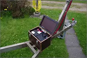

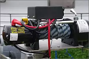

Ich habe diese hier auf meinem Trailer:
Name:	Pentax K-7 731.jpg
Hits:	1659
Größe:	128,3 KB
Gibts regelmäßig bei ebay von verschiedenen Anbietern, China Produktion. Das 10mm Stahlseil habe ich direkt entfernt und durch die passende Länge 8mm Dyneema ersetzt, Stromversorgung erfolgt über eine Batterie, die auf dem Trailer montiert ist:
Name:	Pentax K-7 730.jpg
Hits:	1016
Größe:	165,9 KB
Das Ganze funktioniert einwandfrei, obwohl das Boot bei uns recht steil auf den Trailer gezogen werden muss. Die Winde hat scheinbar noch reichlich Reserve und zieht das Boot schneller auf den Trailer, als ich es per Handwinde (Al-Ko 907) konnte,
Siggi
