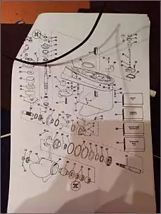

ID:	509410Soll ich es jetzt einfach so lassen oder oder probieren zu reparieren und wie baut man sie aus hier explosions Zeichnung vllt könnt ihr mir dann Sagem wie ich sie raus bekomme

Und was laut explosions Zeichnung gewechselt werden

Dichtsatz für UTW besorgen .Lagerträger Propellerwelle ausbauen .Simmer und O-Ringe wechseln .Am Vertikal Drive Schaft (Welle nach oben ) ebenfalls die Simmer und O-Ringe tauschen .(unter der Impellerpumpe)Schaltstangenabdichtung und U-Scheiben der Öl Ablass und Kontrollschrauben wechseln .

Andy hatte Dir geschrieben was Du benötigst und das war auch völlig korrekt.
Mit Dichtsatz für das UWT ist der gesamte Dichtsatz für das Getriebe gemeint. Beinhaltet Wedis,O-Ringe und evtl. Dichtungen.
