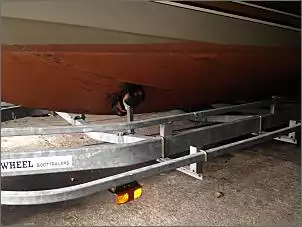

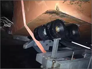

Sorry Leute das ich das Thema schon wieder hochfahre, aber ich hab mich jetzt stundenlang schon durchs ganze Forum gelesen (auch durch andere) und ich werde irrgendwie nicht schlauer... wollte vorher mir die Arbeit antun das ich das ganze AF abmache da ich vorhab mein Boot jedesmal mit nach Hause zu nehmen also höchstens 2 Wochen an einem Stück in der Adria liegen. Aber was wenn ich doch drauf komme das ichs übern Sommer im Wasser liegen lasse und nur im Winter mit heim nehm?
Jetzt zu meiner Frage. Welches AF soll ich für meinen Zweck nehmen? Heuer nehme ichs sicher noch mit nach Hause. Die Farbe soll weiß oder hellgrau sein.
Achja es ist eine Maxum 2300 sc
könnt ihr mir denn sagen welches ich drauf habe...

muss ich das anschleifen wenn ich neues drauf streiche??
Bitte um Hilfe

Was hast du jetzt drauf ?
Wie ist dein Untergrund ?
Wenn du nichts drauf hast, Grundieren mit 5-7 SChichten VCtar2 dann antifouling
Wenn ein unbekanntes ANtifouling drauf ist und darunter sicher eine Grundierung die einen Osmoseschutz hat, dann Das Antuifouling runter und zwei schichten ANtifouing als Grundanstrich.
Wenn bereits ein VC Produkt drauf ist (so siehts auf dem Bild fast aus) und daruntr eine Grundierung als Osmoseschutz, dann kannst du einfach drüberstreichen ohne groß vorbehandeln. Du kannst natürlich das Alte etwas anrauhen und lose stellen entfernen.

Wohne leider in Ö Bischofshofen. Dort wo die Rollen vom Trailer waren sieht man das Gelcoat (1x1 cm) da kann ich eine hellgraue eine dunkelgraue und eben die rote Schicht erkennen!

Dann würd ich alles Runtermachen.
Dazu einfach Das Boot vom TRailer und auf drei punkten Abstüten.
Also Trailer vorne mit dem kopf auf den Booden
Boot am Hck unterbauen
Trailerkopf anheben. Somit hebt isch das heck vom Trailer und es liegt nur noch auf den Kielrollen.
Boot nach hinten anbinden.
Trailer nach vorne ziehen (auch mit dem Auto wenn es muss)
Bevor der Trailer raus ist vorne rechtzeitig unterbauen.
dann steht das Boot auf drei Stützen und man kanngut drunter arbeiten.
ich empfehle Mauersteine 30x30 wenn du hast und ein Holzbrett rauf.
