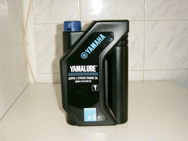

P.S.: Zu Deiner Öl - Frage:
Nimm einfach das hier:
