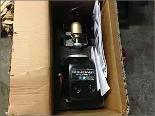

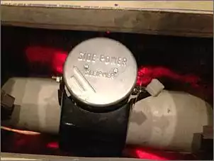

Heute war wieder Weihnachten😃👍
Der Postbote hat ein Sidepower SE60 vorbei gebracht👍Klicken Sie auf die Grafik für eine größere Ansicht

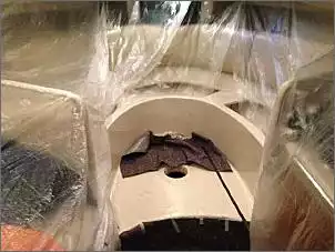

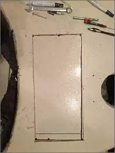

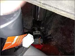

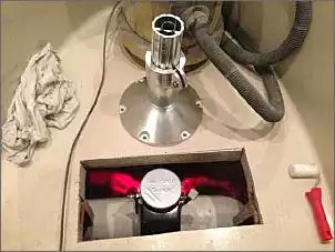

Zuerst musste die Kabine mit Plane abgedeckt werden. Dann den Fußboden in der vorderen Sitzgruppe aufschneiden. Leider war genau in diesem Bereich ein Querschott einlaminiert. Also auch das rausschneiden😎 Klicken Sie auf die Grafik für eine größere Ansicht

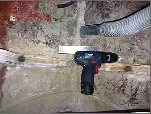

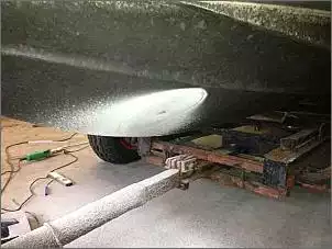

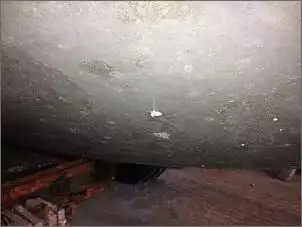

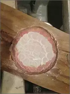

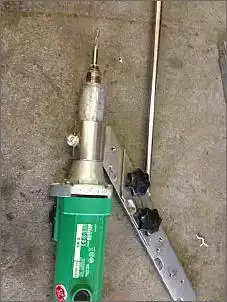

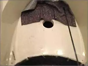

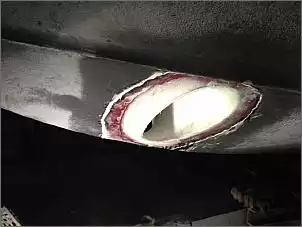

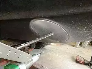

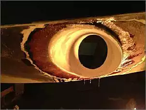

Da ich ja schmerzbefreit in solchen Sachen bin kurz gemessen und die erste Probebohrung gesetzt, passt😇
Dann das Loch auf die gegenüberliegende Seite vom Rumpf übertragen und beide auf 12mm aufgebohrt.
Danach die Tunnelfräse auf 185er Tunnel eingestellt und los ging's.Klicken Sie auf die Grafik für eine größere Ansicht

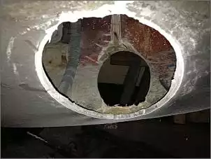

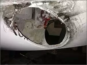

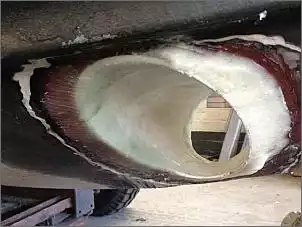

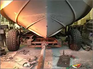

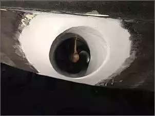

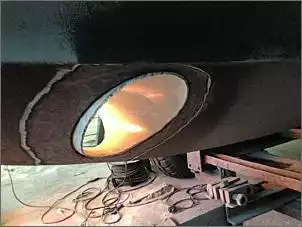

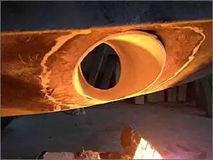

Meine Fres.... ist das Loch gross😬
Der Tunnel passte nach kleineren Korrekturen bereits durch👍
Morgen wird weiter vorbereitet und dann geht's ans laminierenKlicken Sie auf die Grafik für eine größere Ansicht

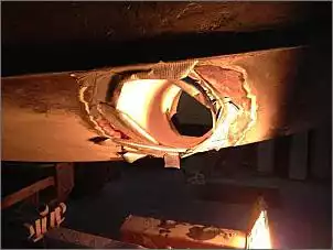

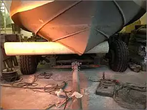

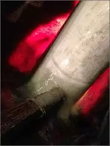

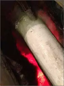

Hallo Frank, achte darauf, dass Du die Rohrenden ein bischen überstehen lässt und dann so einlaminierst das es eine Wasserströmung vom Tunnel weg gibt. Irgendwer hat mir mal erzählt das sonst das Wasser in die Lager des BSR drückt und so Schäden verursacht werden..
Aber wie ich Deine Arbeit kenne weißt Du das bereits...
Gruß Thomas S
Alt 21.01.2014, 17:53
Benutzerbild von Frank C.
Frank C. Frank C. ist offline
alias Diesel
Registriert seit: 13.09.2003
Beiträge: 4.758
17.213 Danke in 3.875 Beiträgen
Meinst du so😯Klicken Sie auf die Grafik für eine größere Ansicht
Hits:	337
Größe:	45,5 KB
Alt 21.01.2014, 17:54
alias Diesel
Beiträge: 4.758
Oder doch lieber soKlicken Sie auf die Grafik für eine größere Ansicht
Hits:	348
Größe:	43,5 KB
ID:	508916Klicken Sie auf die Grafik für eine größere Ansicht
Hits:	368
Größe:	41,0 KB
ID:	508917Klicken Sie auf die Grafik für eine größere Ansicht
Hits:	373
Größe:	54,9 KB
Alt 21.01.2014, 17:55
Thomas S Thomas S ist offline
Registriert seit: 21.03.2003
Beiträge: 3.634
Boot: Sea Ray 265 DAE
7.132 Danke in 2.431 Beiträgen
Genau so meinte ich das !
Gruß Thomas S

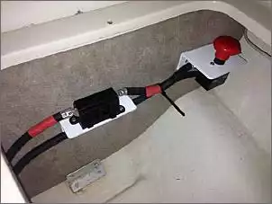

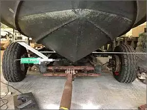

Das Tunnelrohr ist jetzt fixiert. Damit das Harz nicht nach außen läuft habe ich von außen die Ritzen zugeklebtKlicken Sie auf die Grafik für eine größere Ansicht
Hits:	362
Größe:	37,7 KB

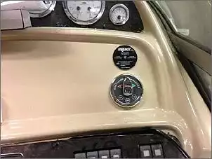

Bis der Kleber trocken ist gibt es noch andere Dinge zu erledigen. Wie zum Beispiel Kabel verlegen und die Funkfernbedienung einbauenKlicken Sie auf die Grafik für eine größere Ansicht
Hits:	347
Größe:	40,6 KB

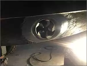

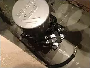

Zuerst dachte ich das die Gesamthöhe Probleme machen könnte. Aber passt, ansonsten hätte der Motor geneigt werden müssen. So kann er aber senkrecht auf dem Tunnel sitzen. Selbst der in der Bilge befindliche Elektromotor für den höhenverstellbaren Tisch hat keine platzprobleme.Klicken Sie auf die Grafik für eine größere Ansicht

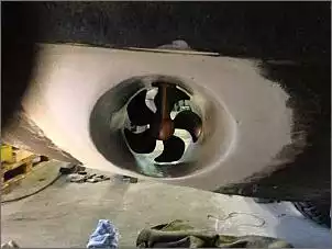

Der Tunnel ist jetzt komplett angepasst und wasserdicht verklebt. Die ersten Lagen vom Decklaminat sind aufgetragen.
Zwischendurch hab ich noch das 70 Quadrat Kabel durchgezogen.Klicken Sie auf die Grafik für eine größere Ansicht

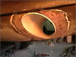

Von innen ist jetzt alles fertig laminiert.
Fehlt nur noch etwas Farbe.
Die Spoilerlippen sind mit Microfiber
Gespachtelt. Ein zweiter Arbeitsgang fehlt noch.Klicken Sie auf die Grafik für eine größere Ansicht

Der Tunnel ist jetzt fertig und das Getriebe montiert. Das ausgeschnittene
Bodenstück musste ich noch unten etwas ausfräsen.Klicken Sie auf die Grafik für eine größere Ansicht
Hits:	421
Größe:	32,8 KB
ID:	512130Klicken Sie auf die Grafik für eine größere Ansicht
Hits:	429
Größe:	32,4 KB
ID:	512131Klicken Sie auf die Grafik für eine größere Ansicht
Hits:	657
Größe:	36,0 KB
ID:	512132Klicken Sie auf die Grafik für eine größere Ansicht
Hits:	386
Größe:	31,6 KB
ID:	512133Klicken Sie auf die Grafik für eine größere Ansicht
Hits:	393
Größe:	32,7 KB
Der letzte Feinschliff fehlt aber noch.
Einen Edelstahl oder Alurahmen baue
Ich noch

Die ersten Umdrehungen hat der Motor schon gemachtKlicken Sie auf die Grafik für eine größere Ansicht
Hits:	375
Größe:	39,7 KB
ID:	512135Klicken Sie auf die Grafik für eine größere Ansicht
Hits:	465
Größe:	34,2 KB
