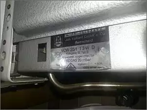

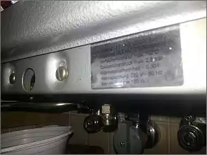

Zitat von Hammy040 Beitrag anzeigen
Was für eine Therme hast du den?
Die beiden Aufkleber hab ich gefunden.
Der Rauchfangkehrer meinte bei der Letzten Überprüfung, die is noch super in Schuss, Rauswerfen und durch was anderes ersetzen würde sich zu meinen Lebzeiten niemals rechnen!!!
Hits:	129
Größe:	73,0 KB
Hits:	114
Größe:	65,3 KB

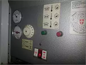

Tja... DAS ist das "Bedienfeld" der Therme
Hits:	129
Größe:	92,4 KB

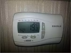

Damit wird die Heizung gesteuert:
Hits:	115
Größe:	78,2 KB
Das Thermostat habe ich selbst vor 2 Jahren (als wir eingezogen sind) nachgerüstet.
Vorher war eine Mechanische Zeitschaltuhr verbaut!!!!!!
Das Haus ist ein "Erbstück"
Leider hat niemand eine Ahnung was, Wie Funktioniert.
Ich weiss nur, dass die Heizung SO nicht richtig funktioniert!!!!
EDIT:
Ach ja.... vorausgesetzt das Thermometer der Therme funktioniert, geht die Temp nicht über 65°C !!!!
Dann schaltet der Brenner ab, und nur noch die Pumpe läuft
2nd EDIT:
Das Temp-Rad lässt sich auch nur bis "7" Drehen.... weiter gehts nicht!!!!

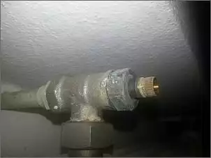

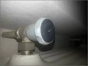

Tja... das mit den Thermostaten könnte doch ein grösseres Problem werden.
DAS sind meine Heizkörper-Regler:
Hits:	80
Größe:	51,2 KB
Hits:	77
Größe:	46,4 KB
Sieht nicht so aus, als ob man da einfach den Funk-Thermostatkopf aufsetzen könnte

Da wirst du warten müssen, bis die Heizperiode zu Ende ist, Heizung entleeren und neue Eckventile einsetzen , Bsp. Danfoss, o.ä.
http://www.waerme24.de/danfoss-therm...-15-1-577.html
Lg Alfons

Kauf dir zu Testzwecken diesen Thermostatregler bei Conrad (letzte Woche auch bei einem Diskounter zu bekommen) ...
http://www.conrad.de/ce/de/product/5...omSuggest=true
kostet 14,90 und hat Adapter dabei, für andere Ventile .... dann kannst du es ausprobieren....
ich zitiere:
Lieferumfang
  • Energiespar-Regler
  • Batterien
  • 3 Adapter (Danfoss: RA, RAV und RAVL)
  • Montagematerial
  • Bedienungsanleitung.
servus

Tja, ich fürchte Alfons hat recht, da werden die Eckventile rausmüssen.
"Normale" Ventile werden ja "gedrückt", meines ist Direkt zu Drehen. (2 Umdrehungen von Anschlag zu Anschlag)
Die Adapter sind ja nur für verschiedene Verschraubungen/Halterungen

mag sein... bin ich mir aber nicht sicher:
http://www.shk-direkt24.de/adapter-s...FRMRtAodz18A7g
