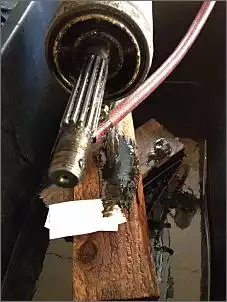

Jetzt die erste Frage echte Problemfrage:
Ich habe heute mal den Motor kurz laufen lassen. Es kommt schwarzes Öl aus dem Propeller und da das Getriebeöl grün-Gelblich ist vermute ich, dass es eher 2-Takt-Motoröl ist.
Kann aus dem Ölbehälter über die Standzeit (5 Jahre) dieses Öl in den Schaft gelangen? Es kamen auch bei der Kompressionsmessung aus dem unteren Zylinder Ölspritzer. Wo liegt das Problem?
Das dürfte unverbranntes Öl/Benzingemisch sein.
Hast du dem Motor auch ein wenig Drehzahl gegeben, oder nur im stand laufen lassen?
Bist du sicher, dass alle Zylinder richtig mitlaufen?

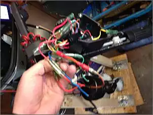

Ich suche das Gegenstück zu meinem Multistecker. Gern auch abgeschnitten mit losen Enden.
Wer hat sowas liegen oder wo kann ich den bekommen?
Hallo Torsten
bei mir.
Ist aber der Kontakt vom schwarzen Kabel defekt. Ich hab ihn damals daneben vorbei gezogen, siehe Foto.
Hits:	409
Größe:	47,5 KB
MfG Walter

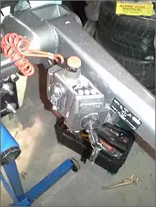

So eine Pinne ist nun vorhanden und muss "nur" noch auf das vorhandene System umgebaut werden.
Hits:	237
Größe:	57,1 KB
Dazu benötige ich eine Aktuatorik für die Gaszüge, da die vorhandene (Fernschaltung mit Teleflex-System) nicht genutzt werden kann.
Die Pinne hat zwei Standard-Bautenzüge, so dass jetzt eine Scheibe mit der Bowdenzugaufnahme vor die bestehenden Hebel gesetzt wird um damit zu arbeiten. Ein Rückbau soll jederzeit wieder möglich sein.
Hits:	259
Größe:	75,8 KB
Zusätzlich muss die Pinne einen speziellen Halter haben um vernünftig befestigt zu werden. Skizzen sind fertig und ich muss jetzt jemand finden der die Teile fräst bzw. dreht.

Vielleicht hat der Vorbesitzer einmal richtig, vielleicht sogar jährlich den Brennraum durchs Kerzenloch konserviert, geölt etc.
Wie Tommy schon bemerkte muß der Motor auch richtig wieder in Betrieb genommen werden bzw. längere Zeit laufen und auf Drehzahl gebracht werden. Der Ausdruck "freilaufen" kommt hier zur Geltung. Danach sieht das alles anders aus.

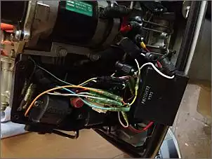

Die Aufnahme für die Gaszüge und der Halter ist bestellt!
So heute habe ich wieder ein wenig gespielt.
Der Öltank ist raus und lässt genug Platz für die neue Batterie.
Batterie angeschlossen und versucht zu starten.... Nix ging... grrrr
Nach einigen wütenden Beschimpfungen bin ich dann der Sache auf den Grund gegangen.... Die erste Feststellung war, dass der Suzuki Kabelbaum und das Zündschloss vom Tohatsu eine komplett andere Belegung haben Also nur weil der Motorstecker passt, heisst es noch lange nicht, dass es funktioniert und da das Zündschloss vom Tohatsu keine Kennbuchstaben hat ist ewiges suchen und durchmessen angesagt. Leider gibt es zu den Zünschlössern im Netz nur widerspüchliche Aussagen dazu.
Hits:	281
Größe:	84,7 KB
Aber dann hat es doch geklappt. Kleines Ärgernis zwischendurch war dann auch festzustellen, dass die Sicherungen hinter den Kabeln und der ECU versteckt sind. Wer soll da im Betrieb mal eben so ran kommen?
Hits:	267
Größe:	86,2 KB
Dann die Stunde der Wahrheit mit dem ordentlichen Probelauf.
Starten war anfangs nicht möglich. Dann habe ich Kerzen (nass) und Funken (war OK) gecheckt. Wieder nix, erst als ich den Motor ein wenig vorgewärmt habe und Startpilot benutzte sprang er an.
Dann tierische Nebelschwaden, kein Kontrollstrahl und dickes Öl in der Wanne nebst Kühlwasser...
Motor wieder aus und Feierabend...
Das heisst für mich jetzt unteres Getriebe zerlegen und Schadensuche nach dem Ölleck, sowie Impeller wechseln.

Hallo mail2torsten,
das Öl muß nicht zwangsläufig aus dem Getriebe kommen, das kann auch 2 Taktöl sein, 2 Takter springen bei kaltem Wetter immer schlecht an, wenn der Kontrollstrahl ausbleibt, erst mal checken ob der Auslaß verstopft ist und ob der Wasserstand im Behälter hoch genug war, also bis über die Pumpe
wenn es nicht bekannt ist, wie lange der Impeller schon gelaufen hat, schadet es natürlich nicht wenn man schon mal den ganzen Rep.Satz bestellt

So schaut das Öl aus

Alt 03.02.2014, 09:11
Benutzerbild von Modellbootsfahrer
Modellbootsfahrer Modellbootsfahrer ist offline
Registriert seit: 31.01.2006
Ort: PEINE
Beiträge: 4.738
Boot: Modellboot
Rufzeichen oder MMSI: Handy 0176-49317009 >>> ruf einfach an ohne zu fragen. Manfred Berger @ YOUTUBE + FACEBOOK
3.792 Danke in 1.988 Beiträgen
Kannst einfach mal 0,5+ Bar durch die Belüftung oder Ablasschraube geben, siehste und hörste dann was los ist.

So am Wocheneende mal wieder ein bisschen geschraubt. So viel Zeit war ja nicht, da ich mich ja für die Kohltour schön machen musste....
Ich habe also Druck ins Getriebe gegeben und festgestellt, dass der Wellendichtring am Prop hin ist.
Also Öl raus und Getriebe abgebaut...
