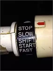

Motor hat kein Stoppknopf,am Gashebel ist ein Stoppzeichen.Weiß nicht ob dieses die Stoppfunktion ist?

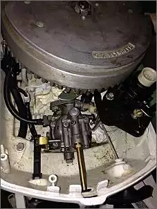

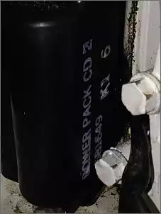

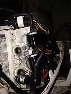

Alt 07.01.2014, 19:41
manuel sanchez manuel sanchez ist offline
Registriert seit: 06.01.2014
Beiträge: 9
hier sind die bilder
Hits:	91
Größe:	93,3 KB
ID:	505716Klicken Sie auf die Grafik für eine größere Ansicht
Hits:	98
Größe:	79,1 KB
ID:	505717Klicken Sie auf die Grafik für eine größere Ansicht
Hits:	95
Größe:	52,0 KB
ID:	505718Klicken Sie auf die Grafik für eine größere Ansicht
Hits:	83
Größe:	53,6 KB
