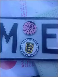

Hits:	185
Größe:	46,7 KB
Naja was soll ich sagen....
TÜV 3 Jahre !!!!
Kann nur empfehlen an solchen Tagen wie Heute zur Zulassungsstelle zu gehen.
Die Mitarbeiter reißen sich um Kundschaft
Richi
