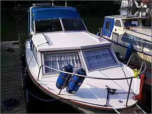

Ich würde an das boot kein AB anbauen verunstaltet das ganze Boot. wenn dann einen kleinen Diesel einbauen wenn man sparsam unterwegs sein möchte.
Habe meine Frontreling auch auf gemacht vorne wegen ein und aussteigen hier ein paar Bilder vorher nachher.
