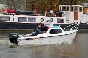

Hallo an alle,
ich habe mir zum ende des Jahres ein neues Boot zugelegt und habe auch schon ein Problem.
Bei voller gleitfahrt fängt das Boot an zu "springen".
Es handelt sich um ein 4,80 m Mayland mit 50 PS Evinrude (langschaft)Klicken Sie auf die Grafik für eine größere Ansicht
Name:	Image Mario.jpg
Hits:	284
Größe:	20,8 KB
Also meine Frage ist eigentlich ob ich die Gleitfahrt durch feste Trimmklappen oder durch Hydrofoil trimmflügel besser hinnbekomme. Die verschiedenen Trimmpositionen am Aussenborder habe ich schon getestet, hat aber keine Verbesserung gebracht
Kann mir Jemand helfen?
Gruß Mario

Das wäre sehr ungewöhnlich, wenn du das Springen
nicht mit dem Trimm heraus bekommst. Eventuell
ist die Lastverteilung im Boot falsch.
Mit Klappen oder Foils bewirkst du nur, dass du die
Gleitphase bei schwacher Motorleistung etwas schneller
erreichst. Mit Klapppen kannst du zusätzlich die
Neigung etwas korrigieren.
Bring mal etwas Gewicht nach vorne.

Denke er meint kein springen sondern das allgemein bekannte wippen???
Da kann man wirklich gut mit Gewicht am Bug und Trimposition arbeiten.
Glaube kaum das mit dem gezeigten Boot sprigen drin ist!

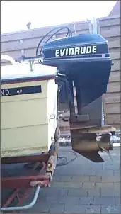

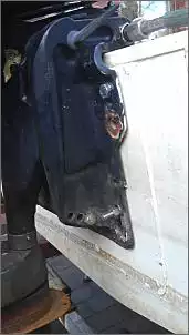

Ich habe den Motor schon ganz eng an den Spiegel gestellt.Klicken Sie auf die Grafik für eine größere Ansicht

Alt 31.12.2013, 11:49
rcastor rcastor ist offline
Registriert seit: 30.08.2004
Ort: Mittelrhein
Beiträge: 454
Boot: Forbina 40
726 Danke in 207 Beiträgen
Dann leg oben am Spiegel mal einen Keil unter deine Motorbefestigung. Mal die Schrauben lockern und eine Dachlatte dazwischen klemmen. Wenn Du das Wippen weg hast kannst Du es immer noch "ordentlich" machen.
Mit Trimmklappen kannst Du eventuell auch was verbessern, aber damit bremst Du auch. Das ist nur die zweitbeste Möglichkeit.
Gruß Rolf

Gewicht vorn gleicht evtl. nur den falschen Trimmwinkel hinten aus.
Darum Miss mal den Winkel des Spiegels zum Bootsboden
oder mach gute Bilder.
Es sieht so aus, als ob der Spiegel des Bootes zu "senkrecht" ist.

Mach doch mal Bilder vom Heck. Am besten von der Seite, sodass man die Neigung des Spiegels, sowie die Höhe des Motors sehen kann.
Ohne das zu sehen ist eine genauere Aussage nicht möglich.

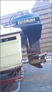

Hits:	257
Größe:	49,3 KB
Hits:	202
Größe:	53,5 KB

Wenn du kannst würde ich noch näher an den Spiegel trimmen.

Standard Motor zu kurz
wie hoch ist denn dein Spiegel?
Entweder täuscht das oder dein Motorschaft ist zu kurz, wenn der Motor zu kurz ist dann musst Du den dann wohl tauschen.

Ich denke du müsstest nochmal Bilder machen wo man genau sehen kann wie die Kaviplatte zum Kiel sitzt. Sprich von ein bisschen weiter unten.
Aber so wie ich das sehe passt die Höhe.
Ich würde erstmal noch weiter rantrimmen.

Spiegelneigung ist viel zu gering.
Trimm den Motor ganz an den Spiegel, sonst wird das nichts.
