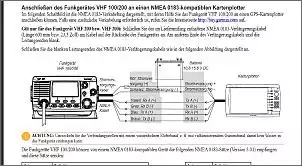

bin mir nicht sicher ob cih Deine Frage richtig verstanden habe. Aber die zwei Varianten unterscheiden sich "optisch" wie folgt.
NMEA-0183, hier werden von zwei Geräten (z.B. Funke und Plotzter) zwei oder mehr Leitungen direkt miteinander verbunden:

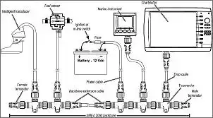

Beim NMEA-2000 spricht man von einem Bussystem. Da können an eine "Hauptleitung" durch Verbindungs T-Stücke mehrere Komponenten angeschlossen werden:
Hits:	97
Größe:	70,9 KB
Bild hab ich auf "marineelectronicsjournal.com" gefunden.
