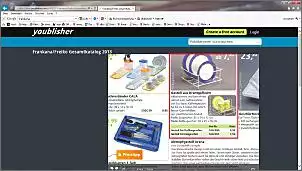

Hallo Don,
ich habe seit Jahren das hier:
Hits:	231
Größe:	61,8 KB
Habe es aus meinem Wohnwagen übernommen und es ist noch nie was zu Bruch gegangen .
Steht im Frankana/Freiko Katalog 2013 auf Seite 521. Gibt es auch für Gläser.
Gruß Angela
