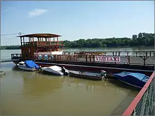

Ich hab alle meine Bilder von der Donau in Ungarn angesehen und finde darauf meine Erinnerung bestätigt.
Da keine Regel ohne Ausnahme, das linke Boot hier in Mohacs hat einen kleinen Notmotor montiert: Klicken Sie auf die Grafik für eine größere Ansicht
