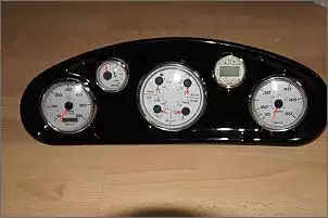

Hallo Leute,
hab mir von den Faria Chesapeake Instrumenten den Drehzahlmesser mit Betriebsstundenanzeige und das Kombiinstrument (Wassertemp, Öldruck, Batteriespannung, Spritanzeige) gekauft. Hab dazu leider keinen Anschlussplan oder Kabelbaum. Auf der Rückseite sind nur die PINs mit A & B und 1, 2, 3, 4, ...
Hat jemand dafür einen Belegungsplan? Hab das halbe Netz umgepflügt (auch Faria Homepage, die sagt aber immer error bei den downloads) und nichts gefunden.
Es stehen folgende Nummern drauf:
Drehzahlmesser: CS0696B mit 4 PINs
Kombiinstrument: CS0623BWH mit 2x 6 PINs
Hoffe mir kann jemand helfen, danke schonmal!!
Gruß Christoph
Hits:	323
Größe:	45,1 KB
Gruß Christoph

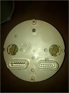

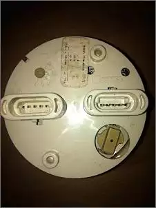

Nope, hab keine Artikelnummer. Und in den Manuals is es eben leider nicht dabei. Hab wie gesagt schon vorher sehr viel versucht. Werd bei Gelegenheit mal ein Bild von hinten einstellen.
Hits:	259
Größe:	37,9 KB
Kombiinstrument
Hits:	251
Größe:	37,1 KB
Drehzahlmesser
Gruß Christoph

Die Instrumente waren in einer Rinker250 verbaut und die Anschlussart müsste "Packard Connector" heißen. Mit Bus-Systemen hat das meiner Ansicht noch lange nichts zu tun.

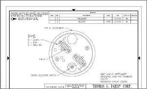

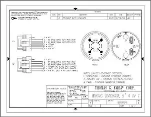

Hatte vor lauter Tatendrang direkt vergessen die Files einzustellen.
Es gibt scheinbar 2 verschiedene Anschlussmöglichkeiten bei Faria. Die deutsche und die Ami-Version.
Faria hat mir dazu dann eine Bauteilzeichnung zugeschickt auf der die Pin-Belegung der Ami Version vermerkt ist. Wirklich sehr hilfsbereiter Service!!!
Name:	Faria 4 in 1.jpg
Hits:	271
Größe:	88,5 KB
Hits:	251
Größe:	55,6 KB
Hab die passenden Stecker dazu hier: http://www.lsxtune.com/shop/product_...roducts_id/864
gefunden.
Gruß Christoph
