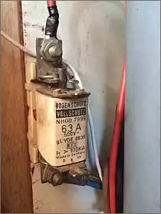

Dieses Teil habe ich im meinem Schiff gefunden. Was tut es? Und was passiert, wenn ich die beiden Kontakte unbeabsichtigt kurzschließe/berühre? Sollte ich besser eine Abdeckung anbringen?
Schöne Grüße
Mark

Das ist ein Vollschutz der Bogenschütz GmbH aus Frankfurt.
Das Ding ist ein Sicherungseinsatz in der aufgedruckten Leistungsklasse.

Das ist eine NH 00 Sicherung 63 Ampere. Die hier wohl als Hauptsicherung eingesetzt wurde. Wenn Du die beiden Teile überbrückst ist Sicherungsfunktion aufgehoben.(eben überbrückt) Natürlich gehört da eine Abdeckung drauf.

OK, vielen Dank. Kann ich einfach einen Kuststoffkasten draufsetzen?

Jo, sollte gehen.

Genau eine NH-Hauptsicherung 63 Ampere.Das sind Sicherungen für hohe Ströme

Bevor die Sicherung durch geht sind die niedlichen Kabel Geschichte

Ob die niedlichen Kabel "Geschichte" sind, haengt noch von der Spannung ab. Was wird denn damit abgesichert? 220 V oder 12 oder 24 Volt?

Das Hängt nicht von der Spannung ab sondern vom Strom. Wenn ich es richtig sehe ist es mit 10mm² angeschlossen und die Leitung wird zwar mehr als die 63A verkraften aber schon sehr gut warm werden wenn die mit annähernd dem Strom belastet wird.
HAb so eine Sicherung letztens als Absicherung für die Ankerwinde gesehen.
Alerdings waren die Kabel etwas kräftiger (35mm² Ausgelegt)

Stimmt, ohne Nachdenken sollte man halt nix schreiben. Eigentlich sieht das Ganze nach Absicherung einer Ankerwinsch aus, diesmal mit bisschen Nachdenken....
