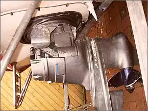

Hallo Rolli ich hatte den gleichen Motor in einem Mahagoni Gleiter 7,50 x 2,35. Der Motor ist gut aber mit 1o Liter Superbenzin wirst Du bei Vollgas nicht hinkommen. Ist ein OMC Sterndrive verbaut?
Gruß Holger

rolli69 rolli69 ist offline
Registriert seit: 07.12.2013
Beiträge: 15
4 Danke in 4 Beiträgen
Hits:	73
Größe:	232,6 KB
Hits:	70
Größe:	228,3 KB
Hits:	71
Größe:	217,2 KB
Hits:	67
Größe:	212,7 KB
Hits:	74
Größe:	189,4 KB
Hits:	68
Größe:	218,0 KB
Hits:	74
Größe:	194,0 KB
Alt 08.12.2013, 14:25
Beiträge: 15
Hits:	67
Größe:	195,5 KB
Hits:	70
Größe:	208,9 KB
Hits:	72
Größe:	221,0 KB
Hits:	66
Größe:	203,8 KB
Hits:	69
Größe:	202,7 KB
Hits:	71
Größe:	199,0 KB
Alt 08.12.2013, 14:26
Beiträge: 15

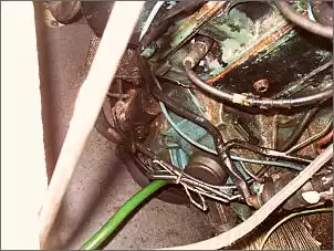

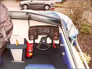

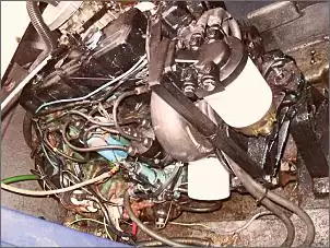

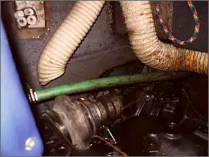

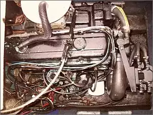

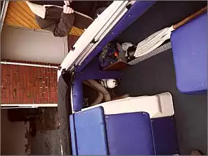

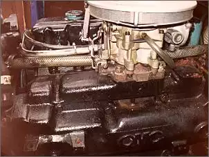

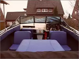

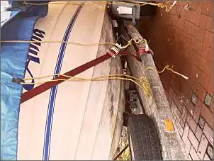

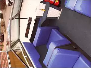

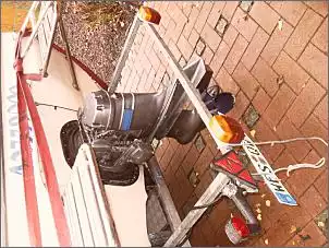

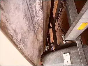

so hab mal nen paar Bilder gemacht.
Vielleicht hat ja jemand ne Meinung?

Ohne Probefahrt würde ich es nicht kaufen .Wichtig währe ob der Motor gut Gas annimmt .Sonst ist ein neuer Vergaser fällig. Bei einem Boot in dem alter wirst du immer Probleme mit der Elektrik haben .Besonders der Hebemotor am OMC Antrieb macht oft Probleme .Instrumente und die Tankanzeige unbedingt auf Funktion überprüfen .Der Motor ist im Original in einem hellem blau lackiert .Dieser ist schwarz nachlackiert .Ist eigentlich schlecht ,weil man dadurch nicht kontrollieren kann ob der Motor mal überhitz war .Der Lack am Kopf und Abgassammler währe dann schwarz verfärbt .Am Antrieb ,dem obere Getriebe ,Unterwasserteil ,Hebe Motorgehäuse und am Zwischengetriebe unbedingt das Getriebeöl auf Metall Späne und Wasser im Öl kontrollieren .
Die Wartung vom Motor und Antrieb nachweisen lassen
Am Motor ist noch etwas Arbeit .Am vorderem Motorträger fehlt die obere Mutter. Der Gaszughalter ist selbstgebaut .Am Abgassammler ist original ein Halter .Der Vergaser müsste gedreht werden .
mfg Andy
Geändert von Andywmotorrad (08.12.2013 um 18:01 Uhr)

Stimmt der Motor ist nachlackiert, der Tiltmotor hat in den 90gern schon fast 600,00 DM gekostet. Welches Baujahr soll der Motor eigendlich sein. Der Sterndrive scheint mir aus den ende 70 bis anfang 80 zu sein. Grüüüße Holger

hat noch irrgendwer ne meinung zu dem was auf den bildern zu sehen ist?
bj ist unbekannt müsste so wie der trailer so ca 1980 sein

deine vermutung zu dem sterndrive,nehme an der antrieb hinten,würde sich mit dem baujahr vom hänger decken!
