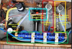

Vielleicht noch eine ergänzende Idee, welch ich bei DIDO eingebaut habe:
Die Donau hier bei uns ist ebenfalls eine sedimentreiches Gewässer.
Ich habe daher in der Leitung vom Seeventil zum Motor noch ein zusätzliches T-Stück mit Kugelhahn und Gardena-Kupplung (3/4" 'Profi", also voller Durchgang), welche
1) eine große Erleichterung beim Einwintern ist (Seeventil zu, Kugelhahn auf, Schlauch in das Frostschutzgemisch, in 30 Sekunden läuft der Frostschutz beim Auspuff hinten raus).
2) Im "Normalbetrieb" liegt ein Schlauch mit Saugkorb in die Bilge und könnte im Notfall mit einem einfachen Handgriff (Seehahn zu, Kugelhahn auf) zur zusätzlichen Lenzpumpe mit beträchtlicher Leistung werden. Und
3) vor dem Einwintern lasse ich erst einmal so richtig Frischwasser vom Gartenschlauch durch den Motor laufen (Impeller vorher raus). Du glaubst nicht, was da an Dreck, Feinschlamm, Sediment usw. durch den Auspuff rauskommt. Das alles hat sich über die Saison trotz Einlassfilter schön in den Kühlkanälen, im Wärmetauscher und im Wassersammler abgelagert. Ist also ein sehr hilfreicher Spülanschluss.
(Im Bild sind 2x Seeventil und 2x Einlassfilter zu sehen: 1x für den Motor und 1x für unseren Wassermacher [WaMa]. Der Gardena-Anschluss ist im Bereich über der Wellendichtung zu sehen, etwas verdeckt durch einen Schlauch, der zum WaMa-Einlass geht.)
