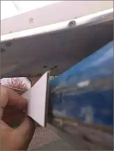

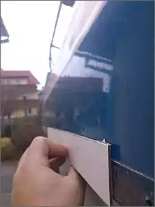

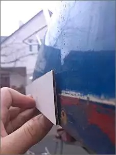

Nachfolgend einige Bilder. Ich habe mal einen 40 mm breiten Pappstreifen drangehalten.
Je weiter ich an die Spitze komme, desto schmaler wird die Fläche, an die ich die Scheierliste anbringen kann. Ich werde m.E. die 30er bestellen müssen.
