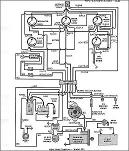

Zitat von sailor0646 Beitrag anzeigen
Schaltplan besorgen und genau lesen...
...da, haste!
Hits:	484
Größe:	97,3 KB
ID:	496209leider nur der vom 431, sollte aber fast gleich sein.
Wie Ralf schon richtig schrieb,
Plus kommt vom Motorkabelbaum, das etwas dickere Rote.
Das kommt von einem "Circuit Breaker" , einer Sicherung, so ein Ding mit rotem Plastikknopf das hinten am Motor sitzt.
Einfach mal den Knopf drücken, vielleicht hatte die Sicherung nur mal ausgelöst ,
wenn nicht, dann die Leitung verfolgen und Spannung messen.
Zuerst würde ich an den beiden Polen des Breakers messen,
Du weisst dann zumindest, in welche Richtung du messen musst;
keine Spannung ---> Richtung Anlasser/Batterieklemme...
