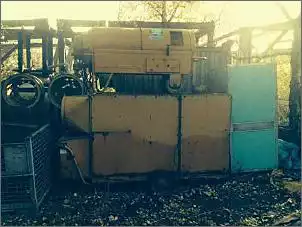

Ich hab grad was bei Kleinanzeigen reingestellt
Hits:	224
Größe:	23,6 KB
Sind zwei Stück. Die obere ist definitiv mit getrennter Abgasführung.
Die gute alte DDR Sirokko Heizung ist super, hab ich auch selbst im Betrieb. Geringer Verbrauch bei sehr guter Leistung. Kann man nur empfehlen.

das ist eine Sirokko Heizung und ist eine Indirekte, d.h. sie hat ein Abgasrohr
welches auf dem Bild nicht zu sehen ist. Bei der Hallengröße reicht die Heizung. Aber 250,- €
Schreibe mal comet 11 plus an. Er hatte noch eine zum Verkauf.
