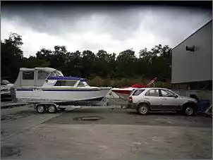

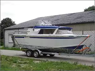

habe mich vor einigen Wochen in ein Boot - Coronet Explorer 22, Baujahr 1965 - verguckt und dann auch gekauft. Als absoluter Anfänger gleich auch auf die Nase gefallen, da beim Kauf mich auf die Aussagen des Verkäufers und nicht auf den eigenen gesunden Verstand verlassen habe - selber Schuld. Nach ein paar Tagen hat mir der zunehmend beißende Geruch in der Kajüte keine Ruhe gegeben, bis ich alle mit Teppichen ausgelegte Bodenplatten aufgemacht und Horrorbilder gesehen habe (siehe Anhang). Das Wasser stand in der Bilge 10cm hoch. Offensichtlich haben einige Amateure naiv versucht, durch einen massiven Harzeinsatz das Wassereindringen ins Bootsinnere zu verhindern. Meine Liebe auf den ersten Blick hat sich also als ziemlicher Schrott herausgestellt. Das was ich eigentlich nicht wollte - eine langwierige Restauration - ist wohl eingetreten Das Boot tut mir aufrichtig leid und ich habe es bereits liebgewonnen. Es war eine ziemliche Schande von den Vorbesitzern es so vergammeln zu lassen.
Ich habe bereits im Forum viel über Restaurationen nachgelesen, die an Wunder grenzen und denke dass ich auch einen Versuch wage.
Das "Krankheitsbild" ist aus meiner Sicht:
- das komplette Sperrholz unter der Wasserlinie und knapp darüber zumindest in der vorderen Schiffshälfte ist morsch, muss schrittweise ausgetauscht werden
- Kielbalken ist zumindest teilweise hinüber (befürchte ich)
- Kimmweger, einige Spanten und die Längstbodenwrangen (sorry wenn ich nicht die richtigen Begriffe nutze) sehen mitgenommen aus.
- der Schott ist hinüber
- der Vordersteven sieht noch ok aus.
Ich würde mich riesig über eure Schätzungen, Meinungen und konstruktive Vorschläge (außer Komplettentsorgung) freuen, in welcher Reihenfolge man was tun könnte, um das "sterbende" Schiffchen zu reanimieren.
Danke euch im Voraus!

Trotzdem Glückwunsch zum Neuerwerb
Ich denke Dein Winter wird nicht langweilig
Gruß 45meilen

Schönes Boot, das lohnt sich doch.
Ich würde das von einem Bootsbauer begutachten lassen. So wie das aufs erste aussieht, wird mancher Schaden nicht direkt ersichtlich sein - oder man überschätzt die notwendigen Reparaturen. Gerade die Holz/GFK Bauweise ist teilsweise schwer zu beurteilen.
Hier findest Du noch weitere BF, die genau die gleiche Restaurationsarbeit gemacht haben: http://www.boote-forum.de/showthread...=138504&page=6

Ich habe ja schon viel Pfusch gesehen, unter anderem an meinem eigenen Boot (vom Vorbesitzer natürlich), aber das ist unglaublich: Einfach Harz in die Bilge zu kippen und hoffen, dass das Boot wieder dicht wird.
Ansonsten ein sehr schönes Boot (es fehlt leider nur der Mast), das den Aufwand sicher lohnt,

erstmal Glückwunsch zur Coronet,hatte vor 7 Jahren auch eine Baustelle die heute nicht mehr wieder zu erkennen ist.
Eine Menge Arbeit und noch mehr Eus wirst du in diesem Teil stecken müssen,aber am Ende lohnt sich die Arbeit weil die Coronets sind einfach 1A Boote.
Sollte der Kielbalken morsch sein würde ich mir eine Restaurierung überlegen weil dann kommt eine Menge Arbeit auf dich zu,auf jeden Fall wenn du dich dazu entschließt bekommst du aus diesem Forum eine Menge Unterstützung.

ich stand bei meiner Libella vor dem gleichen Problem und habe mich für die Komplettsanierung entschieden. Alles was auch nur angegammelt war raus. Das war bei mir eben Alles. Wenn man keine Angst hat es nicht zu schaffen und sich die Zeit nimmt, geht alles und man wächst da Schritt für Schritt rein. Mach nur genug Fotos damit du immer den Neuaufbau vergleichen kannst.
Jürgen

Und die Coronet ist ein wirlich wundervolles Boot. Kielbalken ist aber, wie Wolle schon sagte echt sehr viel Arbeit.... ich habe in ähnlicher Situation schon einmal eine Restauration aufgegeben. Da war alles unter der Wasserlinie hin. In meinem Fall hatten die von Außen in den 80ern mit GFK beschichtet und dann irgendwann zum Abdichten von Innen Teer reingekippt.... Ist jetzt ein Spielhaus für die lieben kleinen geworden.
Mach mal eine Hochrechnung der Kosten.... Ich bin echt immer einer der "lohnt sich" sagt, aber eine Hochrechnung vor Restaurationsbeginn (Kosten im worst Case + 20%) Plus Zeit- und Frustfaktor würde ich schon empfehlen.
Ich habe mir gerade noch ma die Bilder angesehen, da kann man vom bloßen hinsehen echt aggressiv werden!
