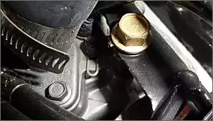

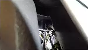

heute haben wir versucht beim Antrieb Volvo Penta Duoprop den Trimmsensor zu erneuern. Keine Ahnung wie man da ran kommen soll. Man kann mit den Fingerspitzen so gerade das Kabel ertasten, an die Klammer kommt man nicht ran, hat jemand einen Tip.

Wenn du gar nicht dran kommen solltest, schneid den alten Sensor außen ab, löte den neuen an die Kabelenden und versiegle die Verbindung mit Heißkleber und Schrumpfschlauch. Lass bißchen Reserve am Kabel, dann kannst du in ein paar Jahren die Verbindung erneuern, falls oxidiert.

Klammer raus , Kabel am Sender durchschneiden und mit neuen Senderkabel verbinden und dann durchziehen.Dauert zwei Minuten.
Die Klammer kannst du mit einer sehr langen Spitzzange wieder reindrücken.
Vorher am Abdichtkeil Fett ran schmieren.

schön wärs, die Klammer kann man bei mir nicht mal ertasten, sowas verbautes ist mir noch nicht untergekommen.

Der Einbau ist bei allen SX gleich, es geht mit viel Geduld und etwas Fingerfertigkeit. Wie Frank schon sagte eine lange Spitzzange und evtl. mit einem Spiegel schauen

Moin zusammen, also ich hab im letzten Jahr auch neue Sender eingebaut und den Tip von einem Fachmann beherzigt. Wenn es dein eigenes Boot ist sagte er dann sollte ich die Sender komplett aussen verlegen und nicht mehr durch den Antrieb! Nachteil bei der Sache war das man kleine Löcher mit Kabeldurchführung an dem Transomgehäuse machen musst und dann in der Speigelpatte nochmal und wieder alles schön sorgsam dicht machen musst.
Bei mir ging das super und vorallem kein Kabel oder deren Verbindung oxidieren kann

heute haben wir nach langen hin und her die Klammer vom Kabel abbekommen. Dann haben wir den Trimmsender mal direkt angeschlossen und nichts geht. Also Armaturenbrett aufgemacht und direkt angeschlossen siehe da geht. Leitung nachgemessen, durchleitung vorhanden. Trimmsensor unten angeschlossen und funktioniert nicht, ich könnte kot..en.

Heute haben wir nach langen pröckeln das alte Kabel aus dem Transom rausbekommen und das neue Kabel eingezogen. Morgen kommt die Klammer drauf.
Wir haben den Trimmsender kurzgeschlossen, die Anzeige bewegt sich nicht.

es war eine elendige fummelei aber es ist vollbracht und funktioniert. Ein Tip, wenn man die Klammer raufmacht bindet sie mit einem Bindfaden fest damit man sie nicht in der Bilge suchen muss wenn sie runterfällt.

Hallo Jürgen,
ich habe mir die Position mit dem Spiegel erkundet, dann habe ich ein Bindfaden genommen und mir die Klammer an den Finger gebunden und durch tasten habe ich es dann irgendwann hinbekommen, ist eine elende fummelei. Mach den Bindfaden lang genug falls dir die Klammer vom Finger rutscht brauchst du nicht in der Bilge suchen.
Gruß Torsten
