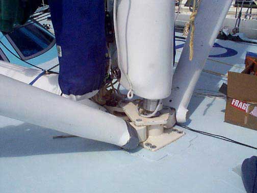

Weiß jemand, ob das Spibäume sind, die da mittschiffs über der Reling hängen?
Hits:	299
Größe:	114,1 KB
ID:	494771   Klicken Sie auf die Grafik für eine größere Ansicht
Hits:	301
Größe:	104,6 KB

entweder für Schleppnetze oder Vormwindsegel....

Meinst du für einen Schmetterling in Reinkultur?

Outrigger/deck spreaders für Wingmasts. Sozusagen Salinge auf Deckshöhe. Damit kann man mit geringem Stauchdruck aufs Deck den, solange er gerade bleibt stabilen Wingmast seitlich stützen. Gleichzeitig kann man den Wantenzug an Mastrotation und Mastfall anpassen.

Nee, sind keine Spibäume, sind "Sailinge", also die Dinger die wir normaloSegler auf halber Höhe im Mast haben, zum Spreizen der Wanten (Die Drähte die verhindern, das der Mast umkippt). Bei den open 60 booten ist das ganze technisch so fragil, das die unten halt ne breite Basis für ihre Wanten brauchen.
Hans
Nicht ganz. Die sind nur bei Wingmasts sinnvoll. Jeder, der schon mal einen Katamaran segelte kennt das (man simuliert sozusagen die Breite eines Kats).
Die Masten (Wingmasts) sind statisch stabiler und voluminöser als andere Profile. Durch entsprechende Profilierung wie eine Flügelvorderkante kann man eine optimal angströmte Vorderkante des Großsegels erreichen. Es gibt aber aber auch Nachteile, weshalb sich beide Systeme in der Konkurrenz halten:
- das Mastprofil muss drehbar sein (daher auch diese spreader, die vor- und zurück geschwenkt werden können)
- der Mast ist nur bedingt krümmbar/trimmbar
- und noch einges mehr.

http://www.sailmaker.com/articles/op...0_rot_step.htm
