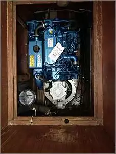

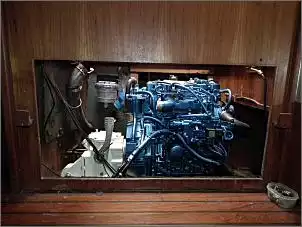

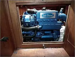

Vorgestern haben wir den Motor ins Schiff gehoben und siehe da, er passte saugend schmatzend gerade
so hinein. Der Saildrive baut insgesamt etwas größer, als der VP 120S.
Das Motorfundament des Volvo konnte bleiben, der Saildrive-Flansch passt 1:1, lediglich für die Motorlager
sind 2 Adapterplatten erforderlich.
So sieht das gerade aus:
Hits:	240
Größe:	62,8 KB
Hits:	218
Größe:	80,5 KB
Hits:	230
Größe:	77,0 KB
Jetzt müssen noch die Anschlüsse fertig gestellt werden, dann geht es demnächst los.

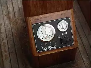

Das Instrumentenpanel ist recht nett anzusehen und hat sogar einen Zündschlüssel. Den alten Stop-Zug kann ich ausbauen,
der neue Motor wird ja mit dem Schlüssel abgestellt. Es hat sogar eine Temperaturanzeige, ein ungewohnter Luxus
