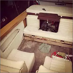

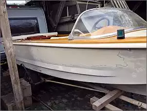

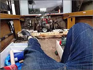

Ich kann nicht viel dazu sagen. Der Motor dreht per Hand und das Holz ist soweit auch alles trocken. Stand knapp 15! Jahre eingewintert in einer trockenen Halle. Sie ist bildhübsch! Wir haben uns sofort in sie verliebt.
Back2Back Sitze, Heckbank und die komplette Innenausstattung ist vorhanden und noch brauchbar. Wenns es die Kriegskasse am Ende noch hergibt, werde ich die wohl neu polstern. Ansonsten ist es erst mal OK.
Auf jeden Fall muss der komplette Lack/Gelcoat am Rumpf erneuert werden. Dicht ist das Boot auf jeden Fall. Elektrik werde ich wohl auch neu machen. Dabei möchte ich sie so gut es geht, was die Optik angeht, original erhalten.
Habe mir sicher ne Menge Arbeit an Land gezogen. Aber genau das wollte ich auch. Bin gelernter Fluggeräte Mechaniker. Technik sollte also mit eurer Hilfe kein Problem sein. mit Andy stehe ich auch schon wegen Motor usw. in Kontakt. Boot steht in Mainz im Winterlager. Wer helfen mag, kann gerne vorbei kommen.

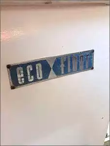

Wenn ich mit einem feuchten Tuch über den Rumpf wische, geht wir ein weißer milchiger Film ab. Ist das normal?
Man sieht es am Logo ganz gut.

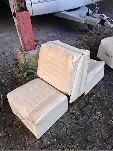

Nutze auch da schöne Wetter um mal die Einrichtung zu putzen...

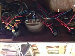

Mir ist kalt!!! Aber alle Instrumente gehen, auch die Hupe. Dafür bin ich jetzt taub... Bequem ist anders...

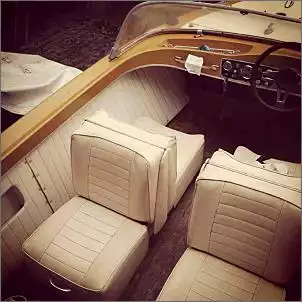

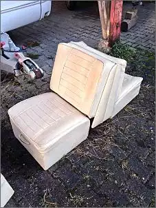

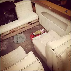

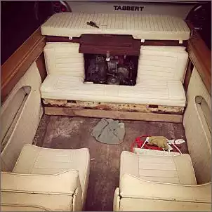

Anprobe der reparierten Polster.

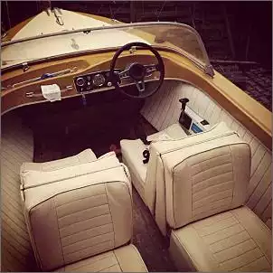

Teppich rein und es sieht schon fast wieder aus wie ein "richtiges" Boot.

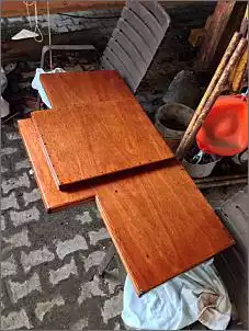

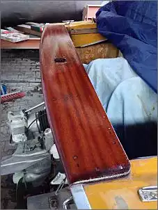

Nach den ersten beiden Schichten mit verdünnten Lack, heute wieder schleifen und die erste Ladung 100% Lack. Einschlüsse halten sich trotz der Outdooraktion absolut in Grenzen.

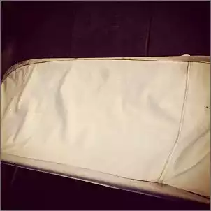

Heute ging's dem Campingverdeck an den Kragen:
Vorher und nachher...

Bin beeindruckt, noch ein Durchgang und es ist like new...
