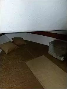

wir haben uns ein Bootchen gekauft, welches eine kleine Unterschlupfkabine hat.
Die Wände sind aus "rohem" GFK, wie ich mal vermute, es ist eine rauhe
Oberfläche.
Ich würde diese Wände nun gerne ebenso schön weiss und glatt haben wie
die Boots-Außenflächen.
Kann ich jetzt einfach weißes Gelcoat drüber rollern oder gibt es da noch mehr zu tun?
So sieht's aus:
Name:	P1050146 (FILEminimizer).jpg
Hits:	199
Größe:	40,9 KB
danke für jeden Tipp
Christian

Aber damit wird die Oberfläche nicht wirklich glatt? Die Laminatstruktur dürfte sichtbar bleiben, halt nur schön glänzen.
Ich weiss jetzt nicht, ob es auch Spachtelmasse gibt, die auf dem vorhandenen Gelcoat/ Topcoat haftet.
Wir haben das gleiche in der Kajüte vor, und so wie es bis jetzt aussieht, ist's nur über schleifen, spachteln (Epoxidspachtel), dann Grundierung/ Topcoat wirklich glatt zu bekommen...
Grüße, David

Die Laminatstruktur wird man mit vertretbarem Aufwand nicht herausarbeiten können. Wozu auch. Es gibt so schöne Textilbeläge, die sich leicht ankleben lassen und das Laminat gut kaschieren.

Wenn´hochglanzend glatt werden soll, bleibt nichts anderes, als spachteln, schleifen usw bis zum umfallen, sonst sieht das bescheiden aus.

Es wirkt auch nicht.
Hab mal aus Versehen eine Zimmerwand (mit Rauhfaser tapeziert) mit Brillux seidenglanz-weiss gestrichen, weils grad billig war.
Die ganze Wand war ein einziger Schatten. Es wird null Licht in den Raum reflektiert. Aber geglänzt hat's.
Kann man auch gleich in british racing green streichen.
Und letzten Winter mal probeweise weissen Seajet 132 Topcoat über die rohe hubbelige Kajütdecke gerollt.
Noch schlimmer. Wirkt wie die reinste Räuberhöhle.
Grüße, David
