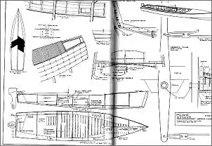

Also ich finde das Thena spannend! Mit der Aussage "der Motor muss von einer Person abzubauen und und tranportiert werden können" kam bei mir die Frage auf, wie viele PS denn noch so gehändelt werden können????? Also mein Flautenschieber mit 6/10PS wiegt flockige 35kg und ich bin echt froh dass ich ihn nur zwei Mal im Jahr bewegen muss.
Wenn wir über diese Kategorie von Motor sprechen fällt mir spontan die "Puxe" von Thomas Firth Jones ein, die das Thema "lang und schmal" aufgreift, aber wesentlich näher an Deiner Wunschliste dran ist.
Das Boot ist in dem Buch "Boats to Go" komplett mit Bauplan beschrieben. Puxe hat einen sogenannten Low Resistance Hull, ist also auf Widerstandsreduzierung gezeichnet, so dass mit wenig PS gute Leistungen bei ordentlicher Zuladung dabei herauskommen. Das Original ist 6,60 x1,45m und im Original und läuft sie mit 10 Ps Motor und zwei Personen an Bord lockere 12 Knoten ohne nennenswerte Wellen zu machen. Zu Zweit kann man bei der Breite auch nebeneinander sitzen und durch die größere Länge wird das gemeinsame Fischen und Feiern ist dann auch möglich.
In dem Buch sind die Konstruktionsprinzipien dieser Rümpfe sehr gut beschrieben und ich denke auf dieser Basis könnte man Dir einen Rumpf aus Sperrholz und in Sitch and Glue auf den Bauch zeichnen, der genau Deinen Anforderungen entspricht und mehr Allround-Spass macht als Dein ursprüngliches Konzept. Du hättest dann auch ein richtiges Boot mit vernünftigen Laufeigenschaften und keinen angespitzen Schutenrumpf.
Die Stabilität gegenüber den landestypischen Booten ist bei diesem Konzept auch deutlich erhöht, so dass sich auch mal einer aus dem Fenster lehnen kann um die Fische zu füttern ... *gg*.
Ich mach mal ein paar Scans aus dem Buch und stelle sie Dir in Deinen Thread. Vielleicht gefällt Dir ja das Konzept.
Viele Grüße von der Nordseeküste! Michel

so hier kommen die Scans von Puxe. Interessant ist auch die Einleitung zum Thema "Lang und Schmal"
Quelle aller Photos: Buch, "Boats To Go". Thomas Firth Jones, Mc Graw Hill

Der Bauplan von Puxe ist für traditionelle Bauweisen ausgelegt, ich würde einen neuen Entwurf erstellen, der dann entweder in Sitch and Glue oder in der Sharpie Bauweise aus Sperrholz gebaut werden kann.
Dabei kann man dann auch gleich die Länge etwas nach unten korrigieren um den Bau zu vereinfachen. Mir schwebt so etwas vor wie 6x1,65m (an Deck), damit sinken Gewicht, Bauaufwand und Handling noch einmal erheblich.
