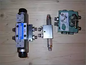

Ich habe sie an den Sperrblock angeschlossen, wie wenn auf dem Sperrblock der 2. Steuerstand ran kommen würde.
Zusätzlich hab ich diese Teile verwendet, so zusammen geschlossen wie sie liegen.
