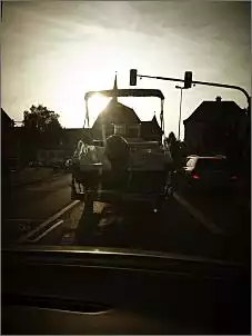

Hits:	95
Größe:	33,7 KB

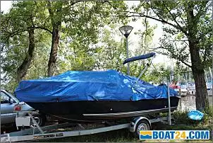

Hits:	113
Größe:	97,3 KB

Meinst du die im Heck gelegenen Lenzöffnungen?

die kleinen runden öffnungen oberhalb der wasseroberfläche
