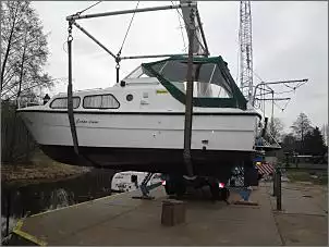

sieh mal hier,hab das ganze Boot inkl. Ruderblatt nur mit Primer und dann mit AF drauf,letzten Freitag Boot rausgeholt,alles super
Hits:	134
Größe:	93,1 KB
mfg der Bootspeti

sieht super aus!!
Danke für die Antwort
