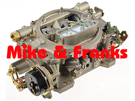

Hallo an alle, nachdem mein Vergaser als Problemfall heut vom Mechaniker erklärt wurde möchte ich am Montag direkt einen neuen Edelbrock von jemanden abholen lassen . Jetzt habe ich bei Mike&Franks zweimal den gleichen Vergaser in der Liste . Einmal als Marine und einmal als normal. Was ist denn da der Unterschied außer 100EUR am Preis. Da ich den schnell brauche und ich nicht persönlich hinkomme wollte ich gerne versuchen den Unterschied rauszubekommen. Könnte ihr mal schauen und eure Meinung mitteilen.
Edelbrock Performer Marine Vergaser 600CFM Elektrik-Choke Neu
[17933]
Edelbrock Performer Series Marine Vergaser 600 cfm
Square Bore
Elektrischer Choke
Secondary Type: Air valve
Finish : Gold eloxiert
(werks-)kalibriert für optimale Leistung auf Small-Block V8 Motoren mit Edelbrock Performer, Performer RPM, RPM Air-Gap, Torker II Intakes oder Spinnen gleichen Designs andere Hersteller. Auch ideal für Chevy 4,3L V6 Motoren mit Performer Ansaugspinne (# 2111) und Kalibrierungskit (# 1485).
Edelbrock's Performer Vergaser mit zwei-teiliger Konstruktion komplett aus Aluminium für kühlere Betriebstemperatur und weniger Temperaturausdehnung. Weniger Probleme mit Undichtigkeit, da unter der Schwimmerkammer keine Dichtungen existieren. Er hat keine anfälligen Plastikteile oder Power Valves. Dieser Vergaser verfügt über schnell zu wechselnde Metering Rods für präzises Einstellen und der Primary Venturi Booster ist ein bottom-feed Design für gleichmäßigere Beschleunigung und bessere Fahrbahrkeit. Zum Lieferumfang der Edelbrock-Vergaser gehört ein englisch-sprachiges Handbuch. Dieses Handbuch umfaßt zwei Sektionen : 1. Theorie der Funktion und der Einstellung des Vergasers, was bei der individuellen Anpassung hilfreich ist. 2. Einstellprozeduren Step-by-Step. Ermöglicht Ihnen praktisch die gewünschte Abstimmung zu finden. Zur Erleichterung des Kalibrierens ist eine Referenztabelle Ihres Vergasertyps (Standard-Bedüsung, Alternativ-Bedüsungen) im Handbuch enthalten.
Edelbrock Performer Series 600CFM Vergaser Elektrik-Choke Neu
[17930]
Edelbrock Performer Series Vergaser 600 cfm
Square Bore
Elektrischer Choke
Finish : Silber
Mild Performance, (werks-)kalibriert für günstigen Kraftstoffverbrauch.

Ok oben das Bild vom Marine Vergaser ist jetzt zweimal drin

Der Marine Vergaser ist gegen Korrosion besser beschichtet und hat einen zusätzlichen Rücklaufanschluss für den Kraftstoff zur Kraftstoffpumpe.
naja, ......... ein bischen mehr ist da schon.

Was möchtest Du bei 3.7 Liter mit dem Edelbrock 1409, 1406 oder welchen auch immer.

Ich halte die 600er Edelbrock Serie für ungeeignet.
Die bekommst Du gar nicht weit genug runter bedüst.

jetzt ein Tip, ...... und da werden mir vllt einige zustimmen
WINTER DAS BOOT EIN !!!
Dann schauen wir hier in ALLER RUHE, im Winter, nach einem Vergaser.
Du schmeißt mit dem Edelbrock Dein Geld aus dem Fenster, ich fahre den 1409er, den Du kaufen möchtest, auf einem 5.7er mit um die 300 PS.
Mach dann mal Fotos von dem Vergaser, ... dann von der Ansaugbrücke.
Vllt kriege ich den wieder ans laufen
Freundschaftsdienst hin oder her, ............ an 1969er Teile muß man mit Liebe ran, da darf kein Zeitdruck sein.
