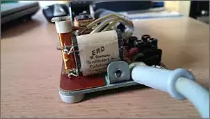

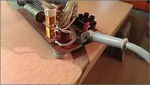

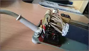

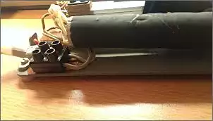

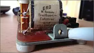

Hallo zusammen. Ich hab mal eine Frage zu oben genanntem Entstörer.
Das Gerät in dem der verbaut ist kommt aus dem Jahr 1965 und der ist mir gestern aufgeraucht......
Hits:	195
Größe:	48,6 KB
Hits:	230
Größe:	66,3 KB
Hits:	218
Größe:	64,1 KB
Wenn ich das richtig sehe sind das ja eigentlich nur drei Kondensatoren. Die Frage die ich mir jetzt stelle ist wie die verdrahtet sind......
Es sind insgesamt fünf Anschlüsse vorhanden.

Alt 21.10.2013, 12:51
Benutzerbild von rottweiler
rottweiler rottweiler ist offline
Registriert seit: 14.09.2003
Beiträge: 2.514
1.450 Danke in 1.008 Beiträgen
Hallo Holger !
Du hast aber die sicherlich im Längszweig liegende Drossel (Spule) übersehen ! Demzufolge sollte jeweils ein Abblockkondensator vor und nach dieser Drossel liegen welcher zum Schutzleider führt . Der 3. Kondensator liegt meist zwischen P und N !
Wozu willst Du den so eine Netzsiebschaltung einsetzen ?
lg Frank

Das Dingens sitzt in dem Fußschalter einer alten Pfaff 90 Nähmaschine die seit gestern in meinem Besitz ist und auch das erste mal nach fast 30 Jahren wieder lief.........
Bis es eben gequalmt hat..........
Gruß Holger

Wegen mir kann ich den auch weglassen aber durch die fehlende Spule wird die Maschine nicht mehr laufen....

Alt 21.10.2013, 13:39
Beiträge: 2.514
Hallo Holger !
Das Teil war zum Löschen der Störimpulse des Antriebsmotors Deiner Pfaff verbaut ! Sollte man eigendlich nicht mehr brauchen ! Probiers einfach aus . Im Zeitalter der Digitaltechnik gehts bestimmt auch ohne !
lg Frank

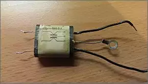

Sooo, erst einmal ausgebaut und siehe da:
Hits:	242
Größe:	71,5 KB
... die interne Verschaltung ist auf der Rückseite aufgedruckt!
Also kann es gar nicht ohne gehen. Dann muss eben eine Brücke dafür herein:
Hits:	221
Größe:	66,3 KB
Hits:	177
Größe:	63,5 KB
Eine Spule ist da nicht enthalten....
Vielleicht kommen später mal noch Kondensatoren herein aber erst mal gehts auch so, ohne Störungen!!

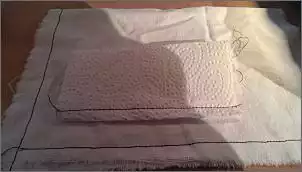

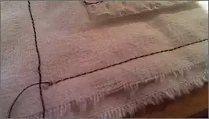

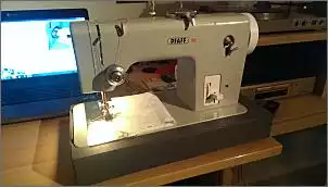

Das erste mal das ich mit einer Nähmaschine gearbeitet habe:
Hits:	134
Größe:	61,1 KB
Hits:	125
Größe:	56,6 KB
Ich denke mal das die dreißigjährige Pause jetzt erst einmal für länger beendet ist für die alte Dame. Wir werden uns ein wenig aneinander gewöhnen müssen.
Hits:	122
Größe:	63,5 KB

Alt 21.10.2013, 19:38
Bodo 1 Bodo 1 ist offline
Registriert seit: 24.11.2012
Ort: Raum Hannover
Beiträge: 2.875
Boot: Grand 650 RIB
3.052 Danke in 1.510 Beiträgen
Wichtig ist die Maschine mal gut zu Ölen , gibt da so bestimmte Stellen wo Öl rein muß .
So wie die Naht aussieht , scheint die Technik Ok zusein .

Die Anleitung hab ich im Netz gefunden, Originalrechnung und Garantiekarte sind noch dabei....
Ob ich wohl mal eine kostenlose Wartung zum fünfzigsten der Maschine bekomme?????
Gruß Holger
