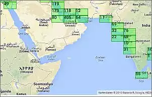

In dem Beitrag wird viel falsches Geschrieben.
wie gesagt konnte nur die Daten von Marine Traffic und die Dort angzeigten Daten gehackt werden.
Diese Informationen der Seite sind tatsächlich nur für die Öffentlichkeit bestimmt. da sie ja keine Relavanz für den Schiffsverkehr haben.
Was soll es einem Pirat bringen, die dort ein Schiff verschwinden zu lassen?
Die Begleitschiffe der Allianz empfangen das Singal ja direkt vom Schiff und benutzen nicht Marine Traffic um dieses zu orten.
Auch kann kein Pirat die Seite Marine Traffic zur Ortung der Schiffe nutzen, da der Bereich vor Somalia nicht bei MArine Traffic abrufbar ist.
Hits:	221
Größe:	47,8 KB
ich denke hier hat mal wieder ohne jedes Hintergrundwissen einfach ein Techniker und ein Reporter zeigen wollen was geht.
