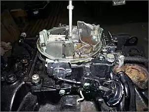

[attach]Klicken Sie auf die Grafik für eine größere Ansicht
Hits:	222
Größe:	112,7 KB
Hits:	223
Größe:	132,0 KB

Zitat von georgens Beitrag anzeigen
[attach]Anhang 490216[/attach]
das obere Bild ist vom 5,7.
das untere vom MAG...
müssten die gleichen sein..
Wo finde ich denn von K&N den Flammschutz? war direkt auf der Seite, da gibt's nix.
mfg Georgens

das sind die Gleichen, ca. 130 mm Flanschanschluß.
Auf dem Bild ist der flache Flammschutz von meinem 350er MAG.
http://www.knfilters.com/marine/boats.htm
Gruß Alex
