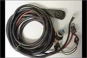

Hallo alle zusammen,
Kurz zu mir, ich bin Christoph und neu hier im Forum und komme auch gleich zu meinem Problem.
Ich habe einen Mercury Thunderbold 500 an meinem Kahn hängen und eine Fernschaltung mit den 8 Poligen pins. Nun das Dilämmer, der Thunderbold hat einen Stecker mit nur 6 pins.
Jetzt die Frage! Hat zufällig jemand einen alten Kabelbaum oder auch nur die Steckerdose für den Kabelbaum von der Fernschaltung hin zum Motor? Ich wäre über jede Info dankbar.

Diesen Stecker den du meinst ist sehr schwer zu bekommen.
Bei Mercury ist er nicht mehr lieferbar.
Bei eBay geht ab und an mal ein Kabel für knapp hundert Euro raus.

Das ist der Stecker den du brauchst.

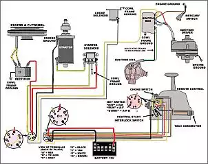

Bin der Meinung der graue, so wars bei mir.Laut deinem Stromlaufplan sollte es braun sein, denn da ist das weiße geschaltet Plus. Die drei Kabel die noch über sind ich glaube Orange war dabei, sind für den Powertrimschalter.

Fast vergessen, Plus und minus Batterie gehen direkt an den Motor.
Masse kannst unten am Anlasser befestigen, Plus kommt auf das Trennrelais.

Erst mal vielen vielen Dank für die vielen antworten, teilweise helfen sie mir eine Ecke weiter.
Das Kabel was hier im Forum abgebildet ist wäre das richtige. Aber es hat nicht zufällig jemand genau dieses bzw den Stecker zu veräußern? Und dann das Problem das ich einen 8 poligen Stecker an der fernschaltung habe, der mir den Rest gibt weil ich bisher keinen Schaltplan gefunden habe um da zu sehen welche Ader an welchen Pin vom Motor gehört.

Naja wie auch immer, nun habe ich ein E-Kabel samt Stecker;). Ein Problem weniger. Nun abwarten wie das alles passt, der Umbau an der fernschaltung ist das kleinere Übel.
