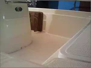

Hallo Forum,
ich habe mir ein kleines Konsolenboot (Sessa Ocean) zugelegt.
Im Bug ist ja die dreieckige Klappe auf der man schön faulenzen kann.
Zwischen Bug (anfang der Klappe) und Mittelkonsole ist noch 0,5 m Platz. Hier könnte ich Liegefläche vergrößern.
Hat jemend eine Idee (Vorschlag) welches Material ich nehmen könnte??? Es sollte aber nich zu schwer sein, damit ich bei Bedarf ( zum angeln )die Platte auch wieder problemlos rausnehmen kann.
Ich freue mich auf eure Vorschläge (gerne auch was mit Bild)

Habe bei meier EX (Terhi 4100) auch die Sitzfläche damals zur Liegefläche erweitert. Es war als Test in Billigausführung angefertigt. Wasserfest verleimtes Sperrholz und Fichte/Tanne-konstruktionsholz aus dem Baumarkt. Drüber mit Lasur von Sickens.
Ich hatte für alle Flächen Polster angefertigt. Hat bestens funktioniert.
Das Provisorium hat 11 Jahre gehalten, bis ich das Boot verkauft habe.
Es hält bestimmt nochmal 5 Jahre.
Gruß Uwe

Hast Du vor der konsole eine Sitzfläche oder ist der Teil direkt frei bis zum Bugbereich? Am Bug ist doch zumindest bei der keyLargo der Teil, der Richtung konsole zeigt, abgesenkt. Bei unserem Rib mit ähnlichem aufbau habe ich ein Brett zwischen der konsole und dem Bugbereich. An der konsole und dem Bugstaufach liegt das Brett auf. Das Brett ist halbiert und mit einem Tampen verbunden, so kann man es zusammen klappen und im Staufach unterbringen. lackiert ist das Holz mit sewasserfestem Bootslack für 20€ die Dose.

Es wird ja nicht ständig nass, oder liegt im Wasser. Mit einer ordentlichen Lasur behandeltes Holz kann schon gut was ab. Ich verwende im Außenbereich nur Sickens Filter 7 (2 Anstriche min.) und vorher Bläueschutz drauf (einmal satt drauf).
Hält ewig. Alle 3-4 Jahre mal nachstreichen reicht da völlig aus.

vor der Konsole ist keine Sitzfläche aber ein kleiner Pfalz wo man ein Brett auflegen kann.
Ich werde es wohl mal ausprobieren.

Das ist schon ne recht große Fläche! Ich würde das GfK nutzen und eine oder zwei stützen setzen! Möglich wäre auch eine Sandwich Bauweise und im Kern holz und außen wenige Lagen GfK! Somit ist es wasserdicht und belastbar!!
