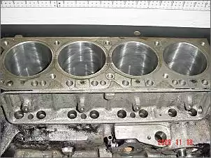

Name:	0020 Motor.jpg
Hits:	389
Größe:	120,8 KB
Damit Du auch weist wie ein Honschliff aussieht.
Gruß Karsten

Wie Frank, alias Rottweiler schon geschrieben hat, so sind glatte Zylinderwände, erst recht schädlich, weil es gerade bei Vollastfahrten dann meist zum Ölfilmabriss kommt !
Dies ist mir aber auch schon ein wenig länger bekannt (1986), da ich das Problem beim Trabbi hatte, getunter Motor und Zylinderwände ,Blitzblank
Im Hochsommer mit 4 Personen, Luftgekühlt, nicht so der Brüller !
Bei Wasserkühlung kann da schon ein gewisser Verschleiß des Impellers / Wasserpumpe sein Päckle beitragen !
Sorry für OT und Klugscheissermodus ,aus !
Lg Alfons

Zitat von Exhauster Beitrag anzeigen
Anhang 488185@ Jens
Gruß Karsten
Danke für das schöne Bild,aber wie ein Hohnschliff aussieht und welchen Zweck er hat ,ist mir schon aus meinen Mopedzeiten Anfang der 80iger Jahre bekannt.Laßt doch bitte den guten alten Trabbi aus dem Spiel,denn wer sich ein wenig mit der DDR-Zweitakttechnik beschäftigt wird sehr schnell feststellen,das diese Technik besser ist als ihr Ruf.Warum wohl steigen die Preise für fast alle Zweiräder und auch einige Autos gerade in astronomische Höhen?Also,laßt uns hier über Bootsmotoren sprechen!!!!!!!!!!!Gruß Jens
