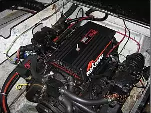

gibt es eine Anleitung (Bild o. Video) wie man einen Mercruiser Alpha One Bj 1992, 205 PS einwintert?
Ich habe schon gesucht, aber noch nichts passendes zu diesem Motor gefunden.
Was wird an Werkzeug und Material benötigt?
Zeitaufwand ca.?
Das gleiche für den Ölwechsel wäreauch super
Danke Euch

Zitat von Ossenkop Beitrag anzeigen
ach mir fällt grad ein vor zwei Monaten wurde eine neue Benzinpume eingebaut und auch ein neuer Ölfilter, wenn der das ist (siehe Bild). Muss der dann überhaupt neu?
ich fahr nachher mal zu Bauhaus Nautiq um alles zu kaufen:
Motorkonservierer
Motoröl 15W40 5 Liter?
Frostschutz Marke egal ?
Auffangwanne
Bilgen oder Tauchpumpe, muss die einen best. Mindestdruck haben
Ölfilter? Welchen Typ?
Ölabsaugpumpe?
das wars oder
Welches Bild?
Ich bin mir aber auch ohne Bild fast sicher das sie den Spritfilter im zuge der Benzinpumpe mit erneuert haben....
Zur not kannste den Ölwechsel auch im Frühjahr machen.
Dann hast du auch genug zeit dir das nötige wissen anzueignen.
Nur einwintern solltest du jetzt...
Getriebeöl haste noch vergessen...
