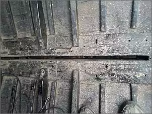

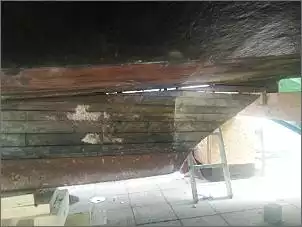

Hallo Leute nachdem ich einige kleine Boote hatte ist jetzt ein grosses in Arbeit! Ich muss gleich sagen bin kein Segler, baue das Boot als Verdränger... mit AB 30PS (geplant) Teleflexlenkung Kajüte und ner Schlüpfkoje! Das Boot war ein Geschenk! Es ist 8,20lang 2,55breit und Tiefgang geschätzt 1m! Meine Frage nun: Der Kiel hängt etwas runter Holz müsste etwas ersetzt werden! Mein Plan: Schwert kommt nicht mehr zum Einsatz aber Kiel bleibt wegen Schwerpunkt! Durch den Schwertkasten wollte ich 8 Gewindestangen durchführen unten einen Flachstahl über ganzen Kiel, oben mehrere Flachstähle und den Kiel so anziehen bis er wieder passt! Dann Holz rausholen was nichts mehr ist und ersetzen, danach den ganzen Schwertkasten ausgiesen der Flachstahl innen wird zusätzlich an die Verstärkung vom Rumpf / Mast geschweisst!Mast kommt nicht mehr zum Einsatz! Wenn ich nachträglich das GFK aussenrum erneuere was am Kiel fehlt müsste dass doch an Festigkeit reichen oder? Gerade dann wenns nur noch ein Verdränger ist?
wasdenkt ihr? Tipps???

das ist der Schwertkasten von innen!

das von aussen seitlich der Kiel
müsste ich doch mit 10er Flachstahl hochgezogen bekommen oder? schätze 300 kg vllt. zumal ich dann schon einen Abschluss unten für den Kiel zum ausgiessen hätte!

Da, wo die Füße zu sehen sind, ist unter der Wasserlinie, korrekt? Wenn ja, dann fehlt der eigentliche Schwertkasten (oder zumindestens eine Abdeckung des Schlitzes) - sonst - wenn das wirklich unter der Wasserlinie ist - läuft der Kahn durch den Schlitz voll.
Ob Du irgendetwas dadurch hochgezogen bekommst, dass Du da Zuganker in den Schwertschlitz einbringst, kann (und will) ich nicht beurteilen. In meinen Augen ist das Pfusch. Der Ballast und das Totholz wurden mal mit Kielbolzen, die auf dem Foto von der Seite auch noch zu sehen sind, befestigt. Das hat sich mal ein Konstrukteur ausgedacht, der davon immerhin so viel verstand, dass das Boot bis heute existiert. Irgendetwas stimmt da nun nicht - entweder sind da Kielbolzen gebrochen oder der Rumpf oder das Totholz haben sich erheblichst verformt (das sind ja Zentimeter!!!!). In meinen Augen sollte die Struktur genau so wieder hergerichtet werden, wie der Konstrukteur die mal erdacht hatte. Möglicherweise sogar noch besser - wenn da heute ehemals galvanisierte Kielbolzen drin sind, kannst Du bei einem Bleiballast auf Bronzebolzen gehen oder (ich vermute auch bei einem Stahlballast) auf Monelbolzen.
Nur, wenn die Struktur originalgetreu wieder hergestellt wird, erfolgt die Krafteinleitung in den Rumpf so, wie sich der Konstrukteur das vorgestellt hatte und wie das lange funktioniert hat. Wenn Du die Kräfte anders und woanders einleitest, ist Ärger (Verformungen, Risse, Brüche) mit der Struktur an den Stellen, die im neuen Kraftfluss sind, vorprogrammiert.
Sorry, ich will Dich nicht entmutigen, aber wenn Du das Boot noch lange erhalten möchtest und in einen sicheren Zustand versetzen möchtest, bring es in den Originalzustand zurück. Der hat sich lange Jahre bewährt.

Jo die Abdeckung habe ich würde ja auch wieder draufkommen! Mir gings nur drum dass ja ohne Mast nicht mehr so Kräfte aufkommen und Holz will ich ja auch neu aufbauen aber die alten Bolzen machen nicht mehr mit und deshalb wollte ich neue durch den Schlitz einbringen! Wo bekommt man Bolzen her und welche nehme ich am besten? Ist ein Eisengewicht! Wie gesagt wird ein Verdränger kein Segelboot mehr! Thx!!!
