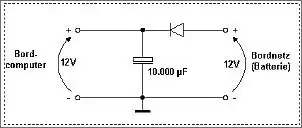

Sieht als Schaltbild dann so aus:
Hits:	275
Größe:	14,1 KB
Gruß Lutz
Anhang 482058
Diode könnte sowas hier sein: http://www.conrad.de/ce/de/product/5...nnung-UR-100-V
Kondensator -> http://www.conrad.de/ce/de/product/4...m-10000-F-35-V
Wichtig: Vorab eine Schmelzsicherung (träge, 5A) setzen, da der Kondensator kurzeitig beim ersten Einschalten ganz schön Strom zieht.

Uuups, Lutz war schneller . Seine Bauteile sind günstiger . Würde allerdings die 10A-Diode nehmen. Man weiß ja nicht welchen Strombedarf Hans sein PC hat.

Ja genau, es muß erst einmal der Strombedarf des PC ermittelt werden.
Am besten eine P1000 für 10A oder P2000 für 20A ... kostet alles nur um
50 - 80 Cent.
Der Elektrolyt-Kondensator sollte bei Aussenbordern etwas spannungsfester
sein. Etwa 63 bis 120 V.
Akki

Zitat von Achko Beitrag anzeigen
... Würde allerdings die 10A-Diode nehmen. Man weiß ja nicht welchen Strombedarf Hans sein PC hat.
Stimmt mit 3A, also 36W, könnte es eng werden.

Das bringt in vielen Fällen (Kompressor-Kühlboxen sind da, aufgrund des überempfindlichen Spannungswächters, ja manchmal ähnlich) Abhilfe, da kein weiterer Verbraucher über diese Leitung angeschlossen ist.
Ob das funktioniert, kann man ja provisorisch mit fliegenden Leitungen ganz einfach überprüfen.
Bei einer 180Ah-Batterie kann man minimal so mit geschätzten 3mOhm Innenwiderstand rechnen. Wenn man dann mal von realen 100A Startstrom bei warmem Motor ausgeht, ergibt das im besten Fall (Batterie neuwertig und voll geladen) allein an den Batteriepolen einen Spannungsabfall von 0,3V.
In Wirklichkeit ist die Batterie aber meist weder neuwertig, noch voll geladen, der Startstrom ist ganz zu Anfang deutlich höher und es werden zusätzliche Verbraucher über die gleichen Anschlusskabel bedient, so dass 12,0V an der belasteten Verbraucherzuleitung beim Starten nahezu immer unterschritten werden.
