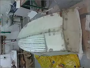

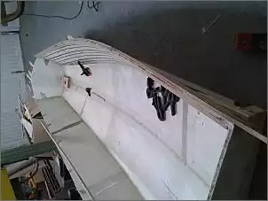

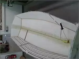

Hallo allerseits,
nun will ich malwieder von einem meiner aktuellen Projekte berichten.
Also ich hatte ja das 2,6m Dinghy von der Seite http://www.dinghy.pl/ gebastelt.Wie ich finde ein schönes Boot.

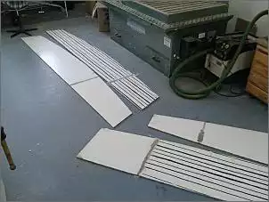

Das habe ich nun verkauft.Den ganzen Sommer bedauerte ich mich da ich bei Besuchen an Gewässern nichts zum segeln auf dem Autodach hatte.(selbst schuld)Also es mußte wieder etwas für Feierabend und schnell mal auf den Teich her.Auf der Seite http://www.svensons.com/boat/ fand ich den Plan oben genannten Bootes.Sieht etwas Opti mäßig aus ist aber ca.3m lang.Die Entscheidung kam wohl auch daher,das ich gerade einen Stapel 10mm Wabenkernpappe in Plattenformat bekam,was mal alte Pinnwände für eine Ausstellung waren.Mittlerweile habe ich mich darauf spezialisiert,Materialien zu verwenden die keine Verwendung mehr finden,sich jedoch meiner Meinung nach für den Bootsbau eignen könnten.AW 100 Sperrholzfans winken jetzt bestimmt ab.

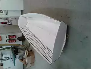

Also die Pappe ist beidseitig glatt weiß und hat einen Wabenkern in der Mitte.Die Zuschnitte mußten etwas verlängert werden.Nach dem zuschneiden der Teile konnte ich das Boot mit Tape zusammensetzen.Nun wurde alles ausgerichtet und mit Panzertape fixiert.Ich benutze keine Kabelbinder oder Drahtschlingen,da ich sonst die Verbindungen nicht in einem Zug kleben und laminieren kann.
Nachdem alle Verbindungen mit angedicktem Harz und Gewebestreifen behandelt waren,wurde das ganze nun beidseitig mit Matte und Polyesterharz beschichtet.Vorher wurde der Kiel innen und außen mit einem breiten dicken Gewebestreifen verstärkt.Wobei ich nach der Arbeit der Meinung bin, das man die Pappe mit irgendeiner matten Grundierung vorbehandeln sollte,da sie gefühlt trotz ihrer glatten Oberfläche ziemlich durstig ist in Bezug auf den Harzverbrauch.
(werde ich beim nächsten Projekt,was schon zugeschnitten bereit steht machen)http://jmbell.home.mindspring.com/blondie.htm
Mit dem restlichen Hrz wurde der Mastfuß verklebt.

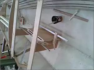

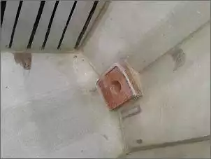

Als Innen-und Außenweger wurden Eichenleisten 10 mal 30 mm verwendet.Die wurden von außen durchgeschraubt.Die Schraublöcher werden noch mit 10er Eichenpfropfen verschlossen.Die Kante ist nun sehr stabil.Vorn bekommt das Boot ein kleines Deck.Der Decksspant wurde mit Holzecken,Leim und Schrauben befestigt.Die 2 Leisten dienen der seitlichen Stabilität,wo dazwischen der Mast gestellt wird.Zum verkleben wurde der Kahn einfach mal auf den Bug gestellt,damit die "Schmatze" nicht wegläuft.Anschliessend wurde der Schwertkastenschlitz ausgesägt.Den Schwertkasten habe ich an die winkligen Streifen fixiert und ebenfalls mit dicken Harz eingeklebt.So mehr iss erstmal nicht.Ich versuche nun nochmal die Bilder darunter zu plazieren.

Eigentlich sollten die Bilder zwischen dem Text sitzen.Hab aber keine Lust mehr das nochmal zu versuchen.Also fleißig scrollen,zwischen Text und Bild.Das wichtigste bei diesem Projekt ist mir die Arbeit mit unterschiedlichen Materialien und deren Einsatz für den Bootsbau.Bis jetzt klappt alles .
Ahoi!
