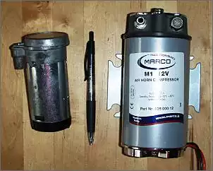

So, Männers,
neuer Kompressor bestellt, bezahlt, geliefert.
Habe mich intensiv um den Fiamm MC4 bemüht (was um die 135,-), aber: soll nicht sein. Mehrere Shops probiert, mehrer Shops konnten nicht liefern. Soll an Fiamm liegen.
Wie dem auch sei.
Ums gleiche Geld schließlich den Marco M1 bekommen, auch mit Daueröleranschluss.
Was soll ich sagen? Macht einen sehr soliden Eindruck, bringt 2,4 kg auf die Waage.
Tja, und die ersten drei Sitzreihen vor dem Horn leiden nun unter akutem Haarausfall. Das Ding macht ordentlich Druck.
Nur damit man mal den Unterschied in den Dimensionen wahrnimmt:
links das Kompressormodell, mit dem das Horn ausgeliefert wird, rechts die Version nach ColReg und IMO.
