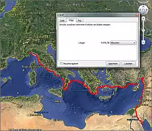

An der Küste entlang sollte es nach Ausreichender Planung und mit ein Paar Reservekanister kein Problem sein.
Also Genua die Küste runter; Strasse von Messina durch italien ENtlang bis Crotone und von dort mit einem Rutsch die 200km bis Griechenland. Allerdings würd ich da schon ein Boot von min. 10x3m Vorschlagen. Die offene See auch nur bei SPiegeglattem Waser überqueren.
Danach richtung Küste der Türkei und am die komplette Küste entlang (Syrien- Libanon -Israel) bis zum Suez.
Tagestrecke würde ich mit 150km ansetzen und schauen dass immer auf dieser Strecke eine Tankstelle ist.
Max. Tankstellenentfernung sollten 200km sein. (hier wirst du das größte versorgungsproblem bekommen.
Hits:	603
Größe:	134,5 KB
Bei 4600 km komm ich auf reine 31 Tage Fahrzeit (150km/tag).
Mit schlechtem Wetter usw. Eingerechnet müsste man also schon ne weile fahren.
4600km x 1,5l/km = 6900 l Super was schon knapp 12 000€ Benzin bedeutet.

... und damit ist der Traum aus

Ach ja ich hab die Übernachtungskosten noch vergessen. Ich geh von 4 Monaten aus (man kann Wetternbdingt nicht immer fahren oder will ein Paar Tege entspannen) Liegeplatz im Hafen von 100€ wären nochma 120 Tage x 100€ also 1200€ zzgl. Verpflegung ca 10 000€ für 4 Monate.
Dein Budget ist schon dafür Hast du schon ein Boot ?
Hoffentlich sind keine Reperaturen...

Strasse von Messina
und spätestens dort wirds kritisch - haste Dir mal dort die Strömungen angeschaut, und was für Welle sich da aufbaut, wenn Wind gegen Strömung steht.
An Skylla und Charybdis sind schon bessere Seeleute gescheitert, die danach dann doch lieber über Land zur Ostküste Italiens gelaufen sind, um dort ein neues Boot zu bauen, mit dem sie dann endlich nach Griechenland gekommen sind.
Wenn man das Ding auf einen Trailer stellt, mit der Fähre bis Kreta bringt und von da aus dann einfach nach Süden steuert, landet man ungefähr in Tobruk und hat "nur" rund 330Km offene See zu überwinden. DAS ginge bei gutem Wetter selbst mit einer 8m-Bayliner noch in Verbindung mit ein paar 20L-Reservekanistern. Wenn man nun anstelle der angedachten Bayliner (was will man da überhaupt nehmen, eine 2655? Für 20.000,- wird's wohl keine zweimotorigen langfahrttauglichen Boote geben) sowas in der Art einer Nordic Tug 26 kauft und für den Fall eines Motor-GAUs möglicherweise noch einen 25PS Außenborder dranhängt, wird die ganze Sache schon deutlich realistischer, wenn auch das Budget arg knapp werden dürfte. Und wenn man stattdessen ein 8m Segelboot aus den 80ern kauft, kommt man mutmaßlich sogar mit dem Budget hin.

Kreta Alexandria 650km Keine Chance mit einem Boot das mit 1,5 l/km unterwegs ist und ca 300l Tank verfügt.
Zypern Alexandria 360 km Auch ne weite Strecke für das obige Boot.
Ich würd mich erst mal über die boote und deren Reichweite erkundigen.
Bei glatter see sind ca 1,5l/km realistisch bei aufgwühlter See gehts schnell hoch bis 2l /km
Danach einfach bei Google earth die Strecke mit der Linealfunktion abmessen (so wie ich oben z.B. Daran denken, dass die gerade Linie nicht gefahren werden kann da wind und Strömung einen immer wieder vom Kurs abbringen und man gegenlenken muss. Was wieder mehr Kilometer und Sprit bedeutet.
