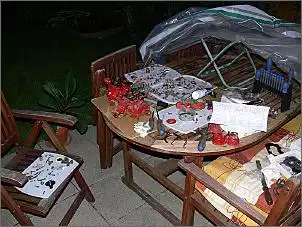

Hab hier noch ein schönes Bild vom Puzzle-Spiel:
Hits:	197
Größe:	131,1 KB
Die Einstell-Anleitungen und Maße sind übrigens in gedruckter Form bei den Überholsätzen dabei.
