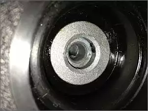

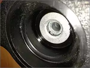

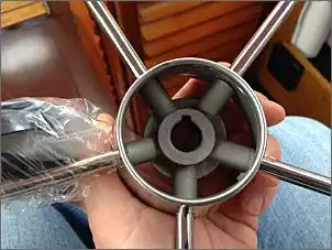

Hallo Bootsgenossinnen- und Genossen,
kann es sein, dass mein neues Lenkrad Ultraflex hat und das Bisherige Teleflex? Das alte hat zwei Nuten, das neue nur eine. Nuuuten meine Herren, ein T !!
Bilder anbei, das silberne soll angebl. eine Ultraflexaufnahme haben.
Vielen Dank,
Jan

Die Naben sind meines Wissens die gleichen.
Ein Lenkrad kann zwei Nuten haben, damit man es bei Bedarf um 90° versetzt befetigen kann.
Ist meistens bei Lenkräder mit Emblem in der Mitte... damit das gerade steht.

Sitzt da noch ein Gewindeeinsatz drin, der noch raus müsste
Hmmm aber wenn das neue nur einen Schlitz hat und das alte zwei dann passt dat doch nie oder?
@AKKI: kann sein, hat der Vorbes. montiert, ich tüddel das mal mit m Abzieher ab.
Warum nicht?
Die Welle hat doch sicher nur einen Halbmond, also dieses Metallstück - richtig?
Probier es aus, das Lenkrad mit den zwei Nuten kannst du in zwei Positionen aufsetzen - je nachdem, wie du es gerne hättest.
Ist doch nun wirklich nicht so kompliziert, oder?
Alt 05.09.2013, 14:05
Benutzerbild von RedPoseidon
RedPoseidon RedPoseidon ist offline
Registriert seit: 23.03.2012
Ort: Brandenburg/Havel
Beiträge: 376
Boot: Poseidon
Rufzeichen oder MMSI: DD7970
306 Danke in 127 Beiträgen
Warum nicht?
Ach soooooo!
Nur ein Bolzen aber zwei wählbare Nuten!!
Thanks!
